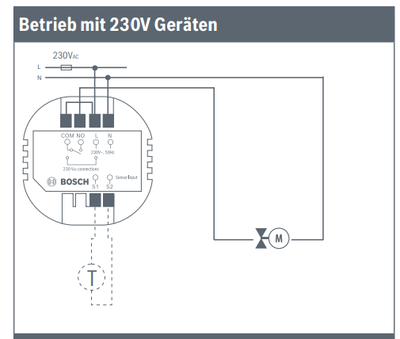

Ich würde gerne den Raumthermostat II 230V zur Steuerung unserer Fußbodenheizung installieren. Kann mir jemand an Hand dieser Bilder sagen, ob es sich bei uns um eine 24V DC oder 230V AC Steuerung handelt? Ich bin eigentlich an Hand der Beschriftung und Verkabelung von 230V AC ausgegangen, aber mich irritiert das Bauteil mit der 24V Beschriftung. Die Verkabelung auf dem Bild ist Original und funktioniert. EDIT: Hersteller Pedotherm

Das ist ein 230V-System.
Das Bauteil, auf das Du dich beziehst ist ein Relais und 24V ist nur die Spulenspannung. Schalten tut das 230V.

Vielen Dank für die umgehende und hilfreiche Rückmeldung @Maurice !
Heißt ich kann die Ventile dann nach folgendem Plan anschließen?
N = grau
L= braun
NO = schwarz
COM = Drahtbrücke zu L
Ja, richtig.
