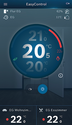

Heizung: EasyControl
Das ist die EasyControl App auf meinem Handy, rechts von 21°C war der rote Punkt/1
heute morgen war er wieder weg!
Heizung/Warmwasser war aber auch gestern schon alles OK.
EasyControl hängt im (Hauswirtschaftsraum ohne Heizkörper)!
Thimmy
Auf dem Homescreen habe ich den roten Punkt eigentlich noch nie bemerkt , war vielleicht eine Zahl in dem Punkt ? Dann sind das ungelesene Benachrichtigungen. Sind bei mir allerdings Orange.
Das habe ich auch gedacht aber keine Benachrichtigung gefunden.
Richtig, Zahl im Punkt!
Zahl im Punkt ,bedeutet, Du hast ungelesene Benachrichtigungen der App.
Hat jetzt nichts mit dem Heizungsstatus zu tun, der wird dir erst in der geöffneten App angezeigt .
Wenn wieder ein Punkt erscheint , zieh die Benachrichtigungsleiste nach unten ,da wird dir angezeigt was dir die App mitzuteilen hat.
