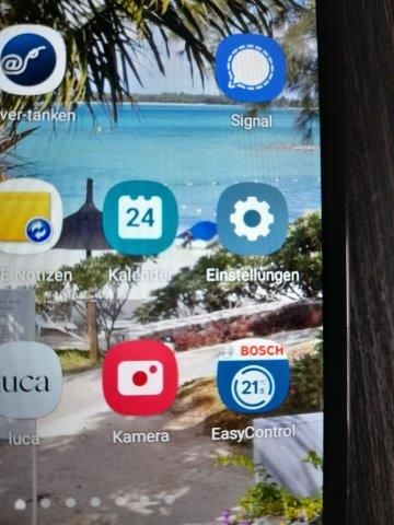

Das ist die EasyControl App auf meinem Handy, rechts von 21°C war der rote Punkt/1
heute morgen war er wieder weg!
Heizung/Warmwasser war aber auch gestern schon alles OK.
EasyControl hängt im (Hauswirtschaftsraum ohne Heizkörper)!
Thimmy
am 24. September 2022 18:23
Auf dem Homescreen habe ich den roten Punkt eigentlich noch nie bemerkt , war vielleicht eine Zahl in dem Punkt ? Dann sind das ungelesene Benachrichtigungen. Sind bei mir allerdings Orange.
am 24. September 2022 18:40
Das habe ich auch gedacht aber keine Benachrichtigung gefunden.
Richtig, Zahl im Punkt!
am 24. September 2022 20:27
Zahl im Punkt ,bedeutet, Du hast ungelesene Benachrichtigungen der App.
Hat jetzt nichts mit dem Heizungsstatus zu tun, der wird dir erst in der geöffneten App angezeigt .
Wenn wieder ein Punkt erscheint , zieh die Benachrichtigungsleiste nach unten ,da wird dir angezeigt was dir die App mitzuteilen hat.
