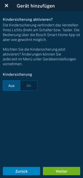

Soweit so gut, dann kann die Einrichtung beginnen:
Screenshot_20220728-104503_Smart Home.pngScreenshot_20220728-104511_Smart Home.pngScreenshot_20220728-104547_Smart Home.pngScreenshot_20220728-104559_Smart Home.png
Screenshot_20220728-104640_Smart Home.pngScreenshot_20220728-104645_Smart Home.pngScreenshot_20220728-104650_Smart Home.pngScreenshot_20220728-104703_Smart Home.png
Screenshot_20220728-104726_Smart Home.pngScreenshot_20220728-104730_Smart Home.pngScreenshot_20220728-104745_Smart Home.pngScreenshot_20220728-104922_Smart Home.png
Bei der Einrichtung vergibt man 2 mal einen Namen. Man weis leider nur nicht, welches Modul man grade benennt. Q1 oder Q2. Ist ein bisschen irritierend, aber falls es verkehrt herum ist, kann man die Tastenbelegung tauschen. Ich habe es richtig benannt.
