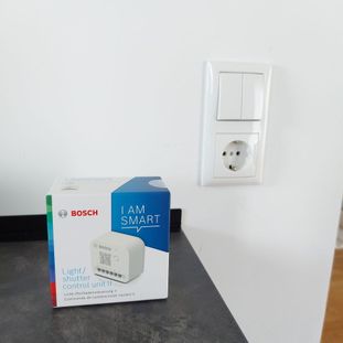

ich habe heute die Licht-/Rollladensteuerung II - Lichtsteuerung bekommen und habe diese auch gleich einbauen wollen.
Ich statte einen Doppelwippen Schalter von Busch-Jäger damit aus.
Dort hängen 2 Küchenlampen mit jeweils einem Stromauslass dran und eine Steckdose über den Küchenschränken, für die Schrankbeleuchtung.

Nun dachte ich: Schnell in die Dose und fertig.
Wahr leider nicht so leicht wie gedacht.  Obwohl ich die tiefen Unterputzdosen habe.
Da ich 4 Kabel in die Dose bekomme
(Strom ankommend, Küche Lampe 1, Küche Lampe 2, Steckdose Schrank)
war der Platz bisschen knapp. Dazu sind auch Verbindungsklemmen in der Dose, die zusätzlich Platz wegnehmen.
Ich musste also alle Kabel so kurz machen wie es nur ging. Dann so gut wie möglich sortieren und die Verbindungklemmen alle ganz ordentlich und sauber hinten an die Dose drücken.
Das ankommende Kabel kommt von unten, von der Steckdose, kommt auch noch mittig raus.
Nach 15 Minuten drücken, kürzen und sortieren sah es so aus:
Dann noch die Kabel zum Schalter kürzen und alles zu machen.
Es ist wirklich kein Millimeter mehr Platz.
Aber es ist geschafft.
