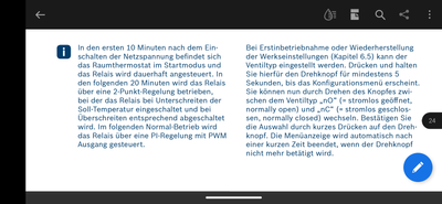

am 16. Januar 2023 09:30
Die "Anlernphase" würde durchgeführt? Ggf. auch nochmal nach dem ändern des Ventiltyps?
am 16. Januar 2023 09:53
Die Anlernphase wurde durchgeführt, allerdings nicht nach Änderung des Ventiltyps. Ich hatte Seite 25 der Anleitung so verstanden, dass man den Ventiltyp auch nachträglich noch ändern kann und kein erneutes Anlernen erforderlich ist. Ich werde jetzt mal testweise ein Thermostat auf Werkeinstellungen zurücksetzen, den Ventiltyp und dann die Anlernphase durchlaufen lassen.
Ich melde mich, sobald ich da Ergebnisse habe.
am 16. Januar 2023 10:06
So habe ich es eigentlich auch verstanden.
Genau wie du es jetzt vor hast, würde ich den "sicheren Weg" wählen, da es derzeit nicht funktioniert und noch nicht mal die Änderung akzeptiert wird.

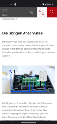

am 16. Januar 2023 21:16
Ich habe jetzt noch das hier gefunden, schöne Seite und sehr gut erklärt.
Deine Anordnung dürfte diese sein:

am 17. Januar 2023 09:36
Ich vermute mittlerweile auch, dass der N-Leiter vom Ventil direkt an anderer Stelle aufgelegt ist und am Raum-Thermostat nur drei Adern notwendig sind. Die vierte Ader ist dann wohl ein Vorhalt, z.B. für eine Zeitschaltuhr.
Ein Anschlussbild direkt vom Ventil hilft bestimmt weiter 👍
