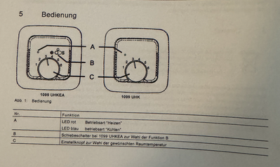

Wir haben hier in einer Eigentumswohnung eine Fussbodenheizung mit Busch-Jäger Raumthermostaten (1099 UHK).
Auszug Anleitung 1099 UHKAuszug Anleitung 1099 UHK
Die Heizung wird im Sommer (je nach Ausstemperatur) zentral für alle Wohnungen im Baufeld auf "Kühlen" umgeschaltet.  Dabei änder sich die LED von rot (=Heizen) auf blau (=kühlen).

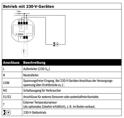

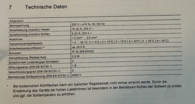

Nach durchlesen der Technischen Daten könnte das 230V Raumthermostat II von Bosch passen, aber ich bin mir unsicher ob das Umschalten durch "extern" auch funktionieren wird.
Technische Daten des UHK 1099:

Das Raumthermostat II 230V unterstützt wie gesagt keine automatische Umschaltung zwischen Heizen und Kühlen, die hellgraue Leitung kannst Du daher nicht anschließen. Entweder, Du schaltest manuell um oder Du schließt hellgrau an ein Smartes Relais an (S1). Dann kannst Du es über Automationen lösen.
8 ANTWORTEN 8
Das Raumthermostat II 230V hat keinen Anschluss zum automatischen Umschalten zwischen Heizen und Kühlen. Das müsstest Du daher manuell machen.

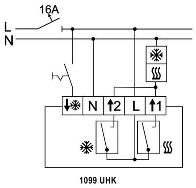

Außerdem hat es nur einen Schließer.  Das 1099 UHK hat zwei, sollten die bei dir aber beide auf eine gemeinsame Leitung geschaltet sein, dann funktioniert es:
Über ein zusätzliches Smartes Relais (+ klassisches Wechsler-Relais) wäre auch ein Betrieb mit getrennten Leitungen für Heizen / Kühlen möglich. Über den Eingang des Relais und Automationen wäre dann auch eine automatische Umschaltung möglich.

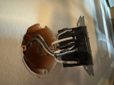

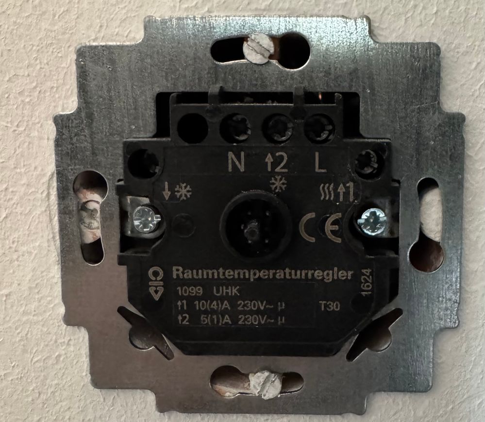

Ein Foto von der 1099UHK Basisplatte in der Dose:
Der Drath mit dem Pfeil rein + Eiskristall, der sollte  das Signal zum Umswitchen zwischen Heizen und Kühlen haben... Wobei 1 = Heizlast und 2 = Kühllast ist laut Unterlage.

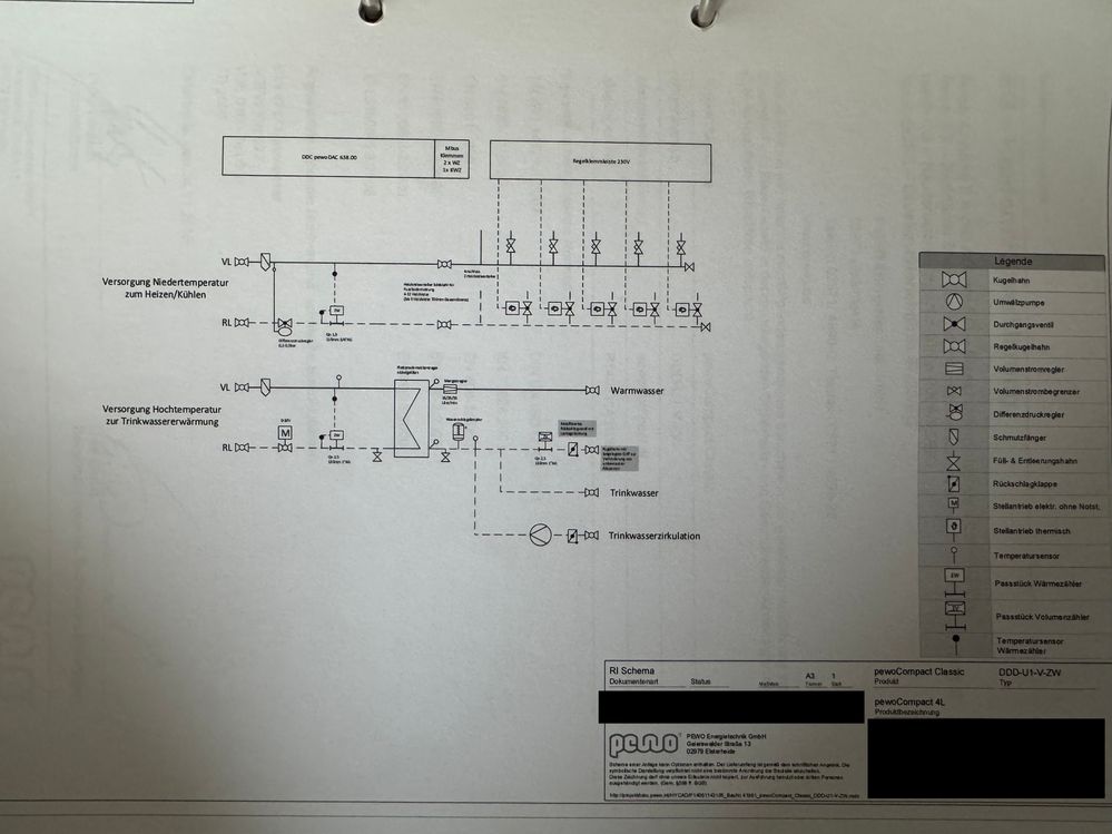

Hier auch ein Schema von der Heizung noch aus den Unterlagen:
Was meintest Du mit "sollten die bei dir aber beide auf eine gemeinsame Leitung geschaltet sein" ?
Viele Grüße und Danke für Deine ganzen Tipps/Hilfen,
Alex
In dem Anschlussbeispiel, das ich gepostet hatte (ist aus der Anleitung) sind 1 und 2 miteinander verbunden und es geht nur eine Leitung zur Heiz- und Kühlanlage. Ist das bei dir so angeschlossen?
In der Anleitung wird das als 2-Rohr-System bezeichnet. Bin kein Heizungsexperte, aber dein Schema sieht mir nach einem solchen System aus.

So, Does auf und es sind tatsächlich in Summe 5 Drähte, wovon einer das Heizen/Kühlen-Modus signalisieren ist und die Erdung ist nicht angeklemmt.
1 + 2 sind miteinander verbunden.
Belegung in der Dose hinter dem BuschJäger Thermostat ist also:
  1. hellgrau = *Pfeil runter, Signal zum Umschalten Heizen/Kühlen
  2. blau = N
  3. dunkelgrau = 2(*Pfeil hoch), ich vermute Kühlung steuern
    hier geht noch der schwarze Draht ab auf 1
  4. braun = L
  5. schwarz = 1(Heizung hoch), ich vermute Heizung steuern
Wenn ich die Anleitung lesen dann also so:
L = braun
N = blau
NO = Dunkelgrau
COM = Brücke zu L
Sehe ich das halbwegs richtig ?
