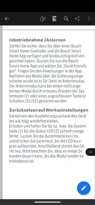

Noch als Ergänzung zu @Maurice Info: wenn du einen verdrahteten Schalter an S1 & S2 verbaust, kannst du auch darüber den Anlernmodus starten. Unten der Auszug aus der Anleitung. Sollte Mal ein Reset notwendig werden, brauchst du die Systemtaste aber zwingend.
