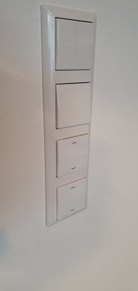

Ich habe bislang eine Rollladensteuerung II verbaut und zwar hinter einer Jung-Doppelwippe.
Abgesehen davon, dass ich diese Wippen schon vorher nicht mochte, weil sie furchtbar unintuitiv sind, sind sie in Kombination mit der smarten Steuerung noch nerviger. Denn wenn der Rollladen per App oder Automation gesteuert wird, kann die Wippe jetzt auch noch "falsch rum" stehen, so dass man ständig an den Wippen rumprobieren muss, bis der Rollladen endlich fährt.
Lange Rede, kurzer Sinn. Ich würde gerne andere Schalter verbauen, am liebsten solche, wie sie bei der alten Rollladensteuerung ausgeführt sind, also einem Wipptaster (nennt man das so?).
Ich finde bei JUNG leider nichts in der Art, zumindest nicht für meine Schalterserie AS500. Muss ich bei einer anderen Serie schauen oder gar einem anderen Hersteller? Was für Schalter habt ihr verbaut?

Welchen Wechselschalter als Taster von der Firma JUNG bräuchte ich denn wenn ich das gleiche Verhalten wie von der Rollladensteuerung I haben möchte: Drücke Schalter nach oben -> Rollladen fährt hoch, Schalter springt wieder in Nullstellung. Drücke Schalter nach unten, Rollladen fährt nach unten, Schalter springt wieder in Nullstellung.

Hi @DerAufmDach, von Jung für die CD und LS Serie ist mir nur folgender Doppel-Taster mit Nullstellung bekannt: Jung 531-41 U https://www.jung-group.com/de-DE/Multi-Switch-volle-Wippe-Taster-mit-2-x-2-Schliessern-und-Nullstell...
Gibt es auch als 2-fach Doppeltaster Jung 532-4 U: https://www.jung.de/en/online-catalogue/63907092/

Für die AS Serie wirst du leider nichts finden, was dasselbe "Bedienerlebnis" wie die Rollladensteuerung 1 bietet.
Bin deshalb auch kein Freund der RS2.
Hatte auch die Ausgangslage mit der Jung AS Doppelwippe und habe absichtlich überall die RS1 deshalb verbaut. Doppelwippe in Verbindung mit einem Unterputzmodul ist Bedientechnisch einfach eine Katastrophe.
Hi @DerAufmDach, für die AS-Serie finde ich keinen passenden UP-Einsatz bei JUNG. Vielleicht fragst du mal bei JUNG direkt an.

Ich habe den 531-41U verbaut, und darauf eine AS591PWW Wippe (passt obwohl anders von Jung beschrieben).
Man kann damit hoch und hinunter „tasten“. Drückt man lange auf die Wippe bewegt sich der Rollladen nur solange die Wippe gedrückt bleibt. Drückt man nur kurz auf die Wippe bewegt sich der Rollladen bis zum Endanschlag, sofern man den Lauf nicht mit drücken von hoch oder hinunter unterbricht.

Ja, es ist ein Taster mit Nullstellung.

Habe aktuell Jung 509VU verbaut und mich stört der Doppeltaster. Möchte auch eine Lösung mit Nullstellung. Das Bosch Modul sollte es so funktionieren lassen wie du schreibst.
