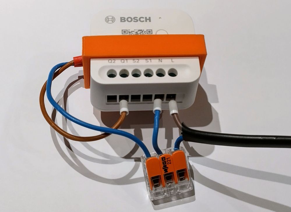

Kurz zur Info. Ich habe mir heute mal so einen Universalschalter kompakt angeschaut. Der ist natürlich nicht so einfach zu öffnen und umzubauen. Ich werde wohl eine Licht/Rolladensteuerung nehmen und damit ein 230V-Relais anschalten und dann dessen Kontakt nutzen. Viel weniger Bastelei.
JHO
Fertig!
- Licht-/Rolladensteuerung
- Relais
- ein bisschen Platine,
- ein paar Kabel
- Wago-Klemme
- ein Bügel aus dem 3D-Drucker
Schick! Das ganze noch in einen Installationskasten als (Berühr-)Schutz und es eine tolle Lösung. Viel Erfolg bei der Dauererprobung!
