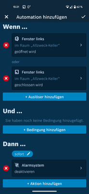

Ist über eine einfache Automation möglich.
Mittels Automation kann ein Fensterkontakt durchaus das Alarmsystem deaktivieren, mache ich z. B. so:
Wenn Kontakt geschlossen wird
Dann sofort Alarmsystem deaktivieren

Ja das geht, ich deaktiviere tagtäglich mein Alarmsystem mit einem Fensterkontakt II. Der Fensterkontakt befindet sich neben dem Schlüsselhaken im Flur, der Magnet klebt an einem Schlüssel. Hängt man den Schlüssel an den Haken, dann wird das Alarmsystem deaktiviert.
Ist natürlich keine Hochsicherheitslösung - ist man mit der Funktion vertraut, dann kann man das Alarmsystem mit einem beliebigen Magneten deaktivieren.
