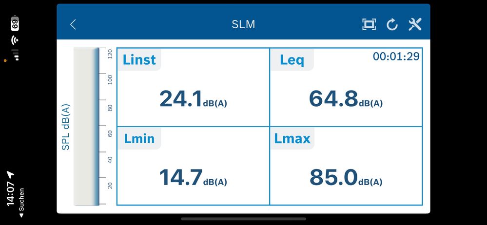

@Alexgrisuich habe eben mal einen Einbruchalarm ausgelöst und im Raum mit unserem RWM II gemessen (in ca. 3 m Entfernung): 85 dB(A)
Alexgrisu
Wow, sehr interessant- Dann stimmen die Angaben im Datenblatt.

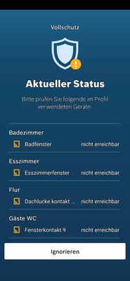

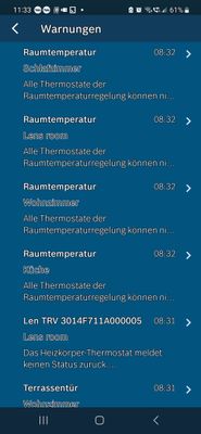

Was diese Störung angeht, schau mal...
@HS Das könnte auf ein Reichweitenproblem hindeuten. Steht Dein BSH Controller mit ausreichend Abstand zum Router oder anderen Funkquellen? Ca. 1 m wird empfohlen um gegenseitige Störungen zu vermeiden.
Wenn dem so ist, könnte eine Reichweitenverlängerung, z.B. mit Zwischenstecker Kompakt eine Möglichkeit sein.
