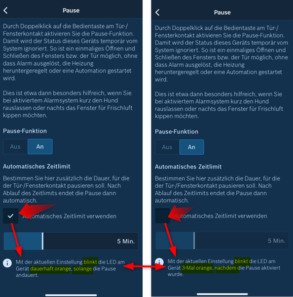

Hallo @Maurice, wir möchten die Gelegenheit nutzen, um noch einmal auf dein Feedback zum Bosch Smart Home Tür-/Fensterkontakt II (Plus) zurückzukommen. Bezüglich der Pause-Funktion hattest du geschrieben, dass die LED im Pause-Modus lt. Smart Home App dauerhaft leuchten würde. Dies ist so nicht korrekt. Im App-Text wird explizit von einem Blinken gesprochen. Bitte schau dir dazu folgende Screenshots an.
Je nach Einstellung blinkt die LED dauerhaft oder halt nur dreimal. Ein dauerhaftes Leuchten ist nicht vorgesehen.

Hallo @Philip, danke für dein Feedback. Dann scheint es ein Übersetzungsfehler zu sein, denn bei mir steht da "is permanently orange":
Schade, dass das so nicht vorgesehen ist, das fände ich wie gesagt deutlich besser erkennbar.

Hi @Maurice, danke für die Rückmeldung und den Screenshot. Ich gebe das gerne mal intern weiter. Auf Englisch lese ich in der Tat ebenso ein permanent oranges Leuchten heraus. Klären wir! Viele Grüße, Philip
