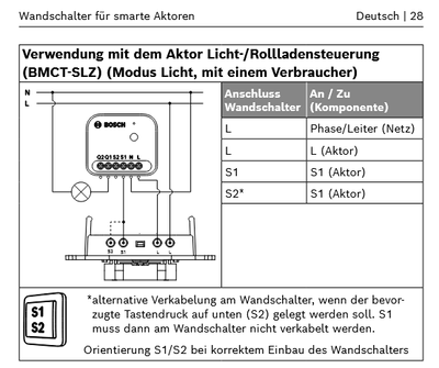

Hi @rahehl , deine erwähnte Schalterserie Merten System S ist nicht in unserer Kompatibilitätsliste enthalten. Von daher kann es durchaus sein, dass die Wippe nicht passt.
Für die Nutzung der oben und unten Funktion des Wandschalters, wenn man nur einen Kanal nutzt, hatten wir extra eine Passage in das Manual eingefügt:
Statt über Geräteeinstellungen „zusätzliche Tastenbelegungen“ zu definieren kannst du auch die Anleitung nach Seite 28 im Manual nutzen und einfach S1 und S2 an den S1 Eingang vom Modul anschließen. So verändert sich der Zustand egal wo du drückst.

Da der Wandschalter in Wahrheit technisch gesehen ein doppelter Taster ist, ist eine Schalterlogik kaum direkt umsetzbar.
Brauchst du denn überhaupt den Bosch Wandschalter (äähh -taster)? Das Teil ist von der Haptik und dem Druckpunkt her tatsächlich nur eine Notlösung. Wenn die Tiefe der Dosen passt (wir sprechen immerhin von Baujahr 2021 des Hauses), kannst auch direkt Teile aus deiner Schalterserie verwenden. Damit auch echte Schalter.

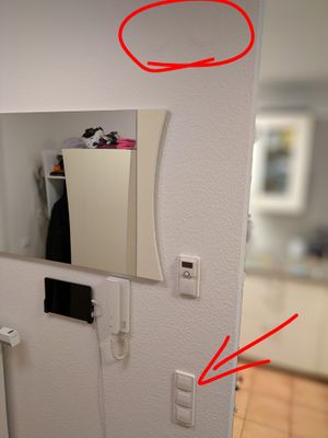

Dennoch hier ein weiterer Versuch einer alternativen Lösung. Und die lässt sich insbesondere in vielen Bestandsbauten umsetzen, denn dort gibt's in aller Regel einige Verteilerdosen.
Vorteile:
Klar, darf immer alles etwas kleiner und smarter sein. Es wird schon seine Gründe haben, weshalb das Design ist, wie es ist. Und ggü. Wettbewerbsprodukten gibt's zwei Schaltkanäle. Das hat bei mir die Platzsituation in den oberen Verteilerdosen sehr entspannt (unten sind 2x Doppeltaster).
Über den Tellerrand schauen, oder eben ein paar Meter rings um den Schalter, führt manchmal eben zu den besseren Ergebnissen.
