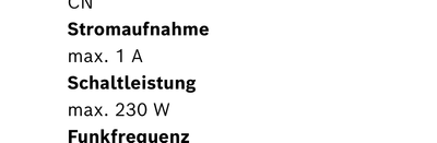

@Stefan71242 Findest Du unter technische Daten auf der Homepage bei den Geräten:
Z.B. Controller:
z.B. Fußbodenheizung
Der tatsächliche Verbrauch hängt natürlich von der Nutzung ab (wieviele Betätigungen, Automationen oder Kommunikation aktiv sind).

Solche Angaben entsprechen aber nicht den üblichen Angaben in Watt (oder Kilowatt). Man könnte hier mal eine Umfrage machen, wie viele Leser dazu in der Lage sind, bei 230V Wechselspannung (AC) aus diesen Angaben ableitend die Wattzahl zu berechnen.

@Stefan71242, da der Smart Home Controller mit einem 5V-Steckernetzteil betrieben wird, beziehen sich die angegebenen 0,4 - 1,2 A auf die Niederspannungsseite. Das ist durchaus üblich. Zur Dimensionierung der Notstromversorgung dürftest Du mit 5 W auf der sicheren Seite liegen.
Beim Zwischenstecker (< 0,3 W) undZwischenstecker Kompakt (< 1 W) steht die Ruhe-Leistungsaufnahme in den technischen Daten. Beim Raumthermostat Fussbodenheizung (24V/230V) gibt es keine explizite Angabe, da die angegeben max. 230 W inkl. angeschlossenem Ventil sind und maßgeblich von dessen Leistungsaufnahme abhängen.
