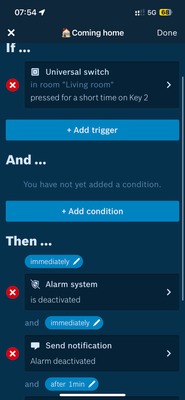

Kannst Du einen Screenshot deiner Automation teilen? So wie Du es beschrieben hast sollte es funktionieren, aber ein Bild sagt manchmal mehr als tausend Worte. Ich triggere mit einem Universalschalter insgesamt 16 Automationen und das funktioniert einwandfrei.

 so, Universalschalter ist „leer“ und ich habe Automations nochmal eingebaut - Tastenaktivierung nun andersrum als in meinem Post vorher, aber es funktioniert eben trotzdem nicht. Danke für die Nachfragen soweit!
Das sieht alles gut aus und sollte genau so funktionieren. Taster 1 kurz aktiviert Vollschutz, Taster 1 lang aktiviert Teilschutz und Taster 2 kurz deaktiviert. Und das funktioniert alles nicht? Sehr merkwürdig. Bin gespannt, was Sebastian herausfindet.
Sieht nach einem Bug beim Speichern der Automation mit einem Universalschalter-Auslöser aus. Bin schon dran, ihn zu beheben ...

Interessant, dann muss das wohl ein neuerer Bug sein, der nur neu angelegte Automationen betrifft?
Tritt nur auf, wenn iOS zum Speichern der Automation verwendet wird und noch kein einziger Universalschalter-Auslöser sonst vorhanden ist.

@XM, nach einem Neustart des SHC müsste die Automation eigentlich funktionieren. Bitte mal testen!
Nach Neustart des SHC klappt es nun 🙂 Danke für die Hilfe!
