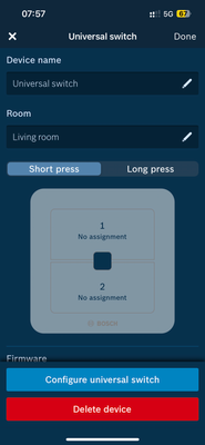

EDIT: ich habe es herausgefunden - aus irgendeinem Grund muss man es komplett anders aufsetzen, wenn man Alarmprofile mit dem Schalter auslösen will, nämlich direkt unter Geräteverwaltung. Damit habe ich folgende Probleme:
1. es ist total unintuitiv und inflexibel, Tastenbelegungen sind hierbei auch vorgegeben
2. ich kann die Kamera nicht einbinden, z.B. in einem Szenario habe ich, bei Alarm aktivieren, Kamera XYZ geht auch sofort an. Das geht dann nicht mehr. Eventuell kann ich noch umständlich eine Automation drauf bauen, aber ich wüsste nicht, was ich hier als Auslöser benutzen soll, da der Schalter schon belegt ist.
so, jetzt bin ich genau so weit wie am Anfang - ich benötige bitte eine Verzögerung bei den Szenarien oder eine sinnvollere Verbindung zwischen Alarmprofil und Universalschalter - welches auch immer einfacher ist für Bosch umzusetzen 😉 @SebastianHarder
Kannst Du einen Screenshot deiner Automation teilen? So wie Du es beschrieben hast sollte es funktionieren, aber ein Bild sagt manchmal mehr als tausend Worte. Ich triggere mit einem Universalschalter insgesamt 16 Automationen und das funktioniert einwandfrei.
Wenn man über die Geräteverwaltung dem Universalschalter das Alarmsystem zuweist sind die Einschränkungen in der Tat wie von dir beschrieben. Daher dort dem Universalschalter nichts zuweisen und stattdessen Automationen verwenden. Grundsätzlich kann man auch eine bereits in der Geräteverwaltung belegte Taste zusätzlich als Trigger für Automationen verwenden. Dürfte aber nur in Ausnahmefällen sinnvoll sein.
 so, Universalschalter ist „leer“ und ich habe Automations nochmal eingebaut - Tastenaktivierung nun andersrum als in meinem Post vorher, aber es funktioniert eben trotzdem nicht. Danke für die Nachfragen soweit!
Das sieht alles gut aus und sollte genau so funktionieren. Taster 1 kurz aktiviert Vollschutz, Taster 1 lang aktiviert Teilschutz und Taster 2 kurz deaktiviert. Und das funktioniert alles nicht? Sehr merkwürdig. Bin gespannt, was Sebastian herausfindet.
