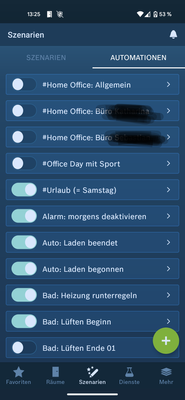

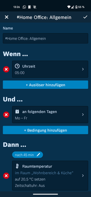

Du kannst dir aber Automationen erstellen, die du z.B. am Abend vorher scharf schaltest. So mache ich das mit Office Tagen (normale Zeitschaltuhr) und Home Office Tagen (Automation).
Die Automation nutzt als Auslöser eine harte Uhrzeit, in meinem Beispiel 5:00 Uhr. Darauf aufbauend schaltet sie dann den Tag über die verschiedenen Raumtemperaturen usw. immer mit der Angabe nach xx:yy Stunden. Vorteil ist, wenn ich mal meine morgen eine Stunde später / früher aufzustehen, brauche ich nur die Zeit im Auslöser verstellen, alles andere zieht gleichmäßig nach.
Edit: am Ende des (Arbeits-)Tages schaltet die Automation wieder in den Modus Zeitschaltuhr zurück, womit das System in die "neutrale Basis" zurückgeht.
Ist vllt. nicht die perfekte Lösung, in 95% aller Fälle funktioniert das aber ohne weitere manuelle Eingriffe. Vorausstzung ist halt, dass ich meinen nächsten Tag "kenne" um die richtige Automation scharf zu stellen (Home Office, Office-Tag mit Sport danach, Urlaub, usw ).
