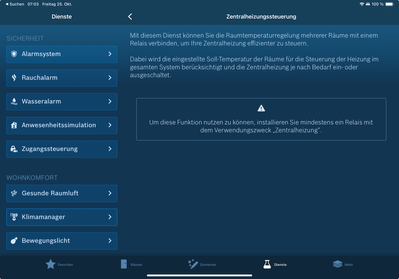

@Speckbanane mit Hilfe eines zusätzlichen Smartes Relais kannst Du die neue Funktion Heizungssteuerung aktivieren.

Falls ja, dann muss genau an diese Leitungen zur Therme der potentialfreie Kontakt des Smartes Relais . Und dann kannst du die Funktion "Zentralheizungssteuerung" verwenden, welche alle Räume berücksichtigt.
Den Wunsch, auch ein Raumthermostat II 230 V im Dienst "Zentralheizung" als Aktor verwenden zu können gibt es öfter und das kann ich auch gut nachvollziehen. Das hat ja schon länger einen Boiler-Modus und dementsprechend steuern schon einige ihre Zentralheizung damit. Diese vorhandene Einzelraum-Steuerung nun softwareseitig auf die Steuerung durch mehrere Räume zu erweitern wäre schon sinnvoll. Einen technisch zwingenden Grund, dazu auf ein smartes Relais umzubauen sehe ich eigentlich nicht, ist momentan aber leider wirklich der einzige Weg.

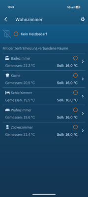

also bei mir funktioniert es mittlerweile durch die Software, jeder Raum kann es melden ob Bedarf ist oder nicht, sodass die Heizungsventile an das Raumthermostat eine Meldung gibt. Das Raumthermostat dann an die Therme meldet zünde oder gibt warm Wasser ab.
