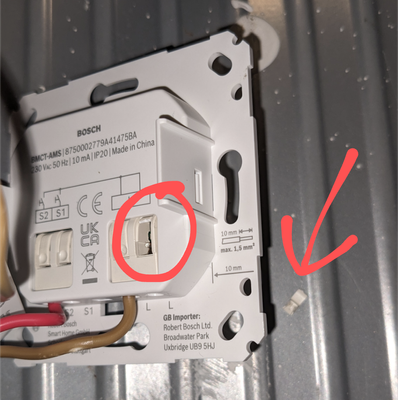

Nachdem ich heute den flachen Wandschalter  mit einem Smartes Relais  verbaut habe, möchte ich gern mein Feedback dazu hier lassen.
Verbaut habe ich die Kombination anstatt eines bisher konventionellen Schalters in einer 3-fach Aufputzkappe "Jung CD500". Diese hat lt. Hersteller eine Installationstiefe von (nur) 34 mm. Bosch gibt für den smarten Wandschalter mindestens 35 mm an, es wird also "sportlich". Das gilt also auch für 40 mm UP-Dosen in den noch Kabel ankommen oder weitergeführt werden.
Am wichtigsten war deshalb Platz nach hinten schaffen, dort durfte kein Kabel oder sonstiges verbleiben. Hierzu musste ich im 3er Rahmen den linken und mittleren Schalter tauschen, da hinter dem mittleren die Kabel aus der Wand kommen.
Der elektrische Anschluss ist simpel, sofern man elektrotechnische Grundkenntnisse hat. Ein Blick in die Installationsanleitung (nur online) schadet natürlich nicht. Hierauf gehe ich nicht weiter ein.
Es gibt m.E. drei Punkte, die besondere Aufmerksamkeit erfordern:
  • Die Steckklemmen sollten möglichst nur einmal benutzt werden. Bei mir ist an einem beim Lösen des Kabels der Kunststoffdrücker abgebrochen. Schade! Weil es direkt auf dem Relais aufliegt, besteht aber keine Gefahr durch die fehlende Abdeckung. Screenshot_20240928-180553.pngScreenshot_20240928-181908.png
  •  Die Isolierung der mitgelieferten Kabelstücke ist sehr weich und verletzungsempfindlich. Hier sehr sorgsam darauf achten, dass sie beim Einbau trotz enger Platzverhältnisse nicht beschädigt werden. Oder andere verwenden. Screenshot_20240928-182151.png
  • Der Wandschalter ist wirklich nur für die Bosch Module gemacht. Es sollte niemand auf die Idee kommen, den Schalter standalone zu verwenden und echte Leistung von L über die Schalter S1 / S2 zu schicken. Die Kontakte sind nur für 10 mA spezifiziert. Für die Pegelwechsel der Module reicht das, für einen direkten Verbraucheranschluss jedoch bei Weitem nicht. Screenshot_20240928-182641.png
