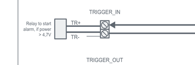

@Guido_S Könnte eventuell über den Eingang für eine externe Alarmanlage und ein Relais oder Zwischenstecker funktionieren.
Das Relais sollte eine Spannung zwischen 5-28 V (z.B. Netzteil) aufschalten:
Schau Dir dazu bitte mal die technischen Werte der Außensirene an.

Ja, das sollte gehen über diesen Anschluss. Ist in der Anleitung sehr genau beschrieben.

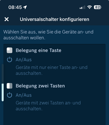

Einen Ein-Tastenschalter gibt es von BSH nicht. Da Du einen SHC II nutzt, kannst auch nicht den Gen I Universalschalter (Flex) nutzen, der nur 2,5 Tasten hat.
Der Universalschalter II lässt sich aber so konfigurieren, dass er nur 2 Tasten (links und rechts) hat. Diese lassen sich allerdings nicht identisch belegen.

Kurz: Nein, das geht nicht. Was Du möchtest ist eine Paniktaster-Funktion. Der Wunsch kam hier schon ein paar Mal auf, das wird derzeit aber nicht unterstützt. Per Universalschalter (II) lässt sich das Alarmsystem (de)aktivieren, nicht jedoch ein Alarm auslösen.

@Maurice ich denke, über den „Trigger In“ der Außensirene (für kabelgebundene Alarmalagen) und einer entsprechenden Installation und Konfiguration (s.o.) sollte es funktionieren.
Das ist aber unvereinbar mit der Anforderung "Außensirene ohne Stromanschluß".
 @Guido_S @MauriceDie Außensirene lässt sich doch mit und ohne externen Stromanschluss (5-28 V oder 230V) konfigurieren.
Für den „Trigger IN“ würde auf jeden Fall ein Kabel benötigt.

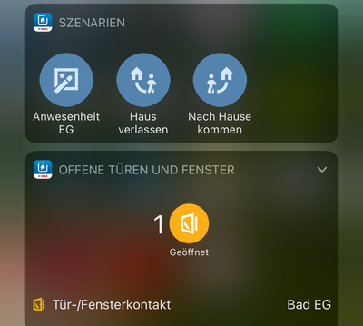

@Guido_S Über die App, besser noch über die Widgets ließe sich ein entsprechendes Szenario aktivieren (Zwischenstecker an, USB-Netzteil sendet 5 V an Trigger IN):
Du müsstest eigentlich nur ein dünnes Kabel für 5V Trigger IN zur Außensirene bringen.
