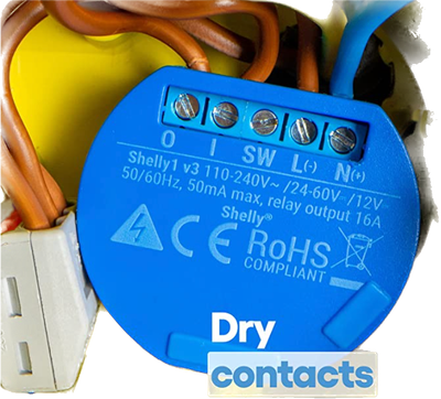

Tatsächlich ist das eine sehr gute Lösung. Der Konkurrent Shelly bietet mir aber mit Abstand die beste Lösung. Bosch hätte die 24V Spannungsversorgung in das Relais integrieren können. Am Ende kostet mich das Bosch-Relais zusammen mit der Euro-Zuleitung und der Steckdosenerweiterung etwa 70€. Das winzige Relais von Shelly hingegen kostet nicht einmal 15€ und ist sowohl für 230V als auch für 24V geeignet. Das Shelly 1 ist kompakt, kostengünstig und kommt sogar ohne Bridge/Controller aus. Wenn ich das Ecosystem von Bosch Smart Home nicht bereits hätte, hätte ich das Bosch-Relais längst zurückgegeben.
