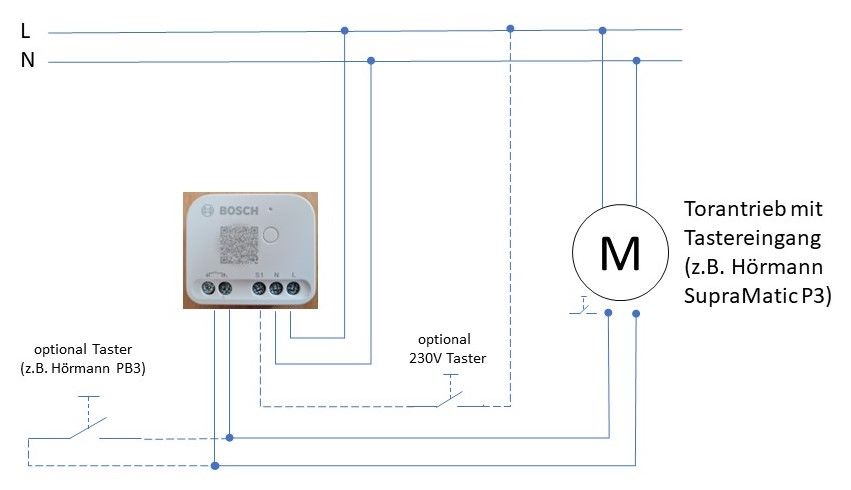

Ich wollte mein Zapf-Garagentor mithilfe eines Relais smart machen. Den Schaltplan des Garagentors (Zapf) siehe unten. Da das Relais ausschließlich 230V Wechselspannung benötigt, stellt sich für mich die Frage, wie ich das Relais anschließen kann. In der Praxis hat sich auch bestätigt, dass 24V zu wenig sind für das Relais. Die LED leuchtet nicht. Ich habe N mit 3, L mit 1 und beide potentialfreie Kontakte mit 1 und 2 angeschlossen. Wie kann das Relais mit 230V Versorgungsspannung betrieben werden?

Du kannst an L + N z. B. ein Netzkabel mit Eurostecker anschließen und in eine freie Steckdose stecken.

Gemäß dem Schaltbild in diesem Beitrag muss das Relais über L und N an die 230 V Netzspannung angeschlossen werden. Der Anschluss der beiden potentialfreien Kontakte mit 1 und 2 ist korrekt.

Eine weitere Möglichkeit ist doch, L+N mit Wago-Klemmen zwischen Motor und Motornetzkabel zu klemmen, sodass das Relais keine eigene Steckdose braucht, wenn diese nicht zur Verfügung steht und auch abgeschaltet wird, wenn der Motor vom Netz getrennt wird. Dann könnte auch das Relais im Gehäuse des Garagentorantriebes platziert werden. An solch ein Schaltbild habe ich gedacht (Quelle)

Das ginge, falls das vorhandene Netzkabel über Klemmen am Antrieb angeschlossen wäre. Wahrscheinlicher ist aber ein fest angebrachtes oder steckbares Netzkabel.

Ja, ich habe ein steckbares Netzkabel.

Muss ich dann eine Anschlussleitung (siehe unten) verwenden, um das Relais über L und N an die 230V Netzspannung anzuschließen?

Ja, das ist eine Möglichkeit. Eurostecker reicht wie gesagt, Konturenstecker (wie abgebildet) geht aber natürlich auch.
Andere haben das Relais in ein Steckergehäuse eingebaut, z. B. in diesem Beitrag. Ist etwas eleganter.
