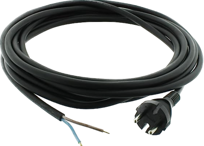

Muss ich dann eine Anschlussleitung (siehe unten) verwenden, um das Relais über L und N an die 230V Netzspannung anzuschließen?
Ja, das ist eine Möglichkeit. Eurostecker reicht wie gesagt, Konturenstecker (wie abgebildet) geht aber natürlich auch.
