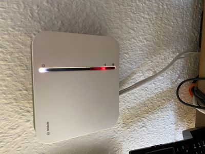

Guten Abend, eben ist unsere FritzBox total ausgefallen(Alle LED dunkel, 12V am Netzteil aber vorhanden)
Die rote Leuchte am Bosch Controller blinkt.
Nun bin ich negativ überrascht, dass auch einige Komponenten untereinander keine Verbindung mehr haben. A) Türkontakte ohne Verbindung . B)  2 Rolladen, die über Universalschalter angesteuert werden (Wichtig: 2 von 3 Bosch Rolladenschalter sind nur sehr schlecht im Rolladenkasten zugänglich) reagieren nicht mehr. C) Verbindung zwischen Raumthermostat und Heizkörpern funktioniert aber noch.

@Slugbuster Welche von den 3 LED am BSH Controller blinkt rot.

Die LED mit dem Netzwerk Zeichen auf dem Bosch Controller blinkt rot. (Keine Verbindung zum LAN, da Router ohne Funktion) Der Router hängt an der gleichen Sicherung (Steckdosen in der Wand) wie der Bosch Controller. Der Router ist aber trotz vorhandener  12 Volt Versorgung vom Netzteil “tot “. Andere Steckdose bringt keine Änderung. Was genau mit dem Router passiert ist weiß ich nicht, andere Geräte an der Spannungsversorgung sind ok. (Sat-Receiver, Fernseher)
@Slugbuster Wenn die Power LED konstant weiß leuchtet, sollte eigentlich die Kommunikation zu den Geräten funktionieren.
Slugbuster
Die obere (Power LED) ist weiß und blinkt nicht. Türkontakte blinken bei Betätigung gelb und dann rot. Universalschalter blinkt bei Betätigung sehr lange Gelb und dann aus. (Kein rot) Raumthermostat funktioniert, ändert die Einstellung a den Heizkörpern und Heizungsprogramme (zeitgesteuert) funktionieren. Versuchsweise habe ich den Bosch Controller nochmals 10 Minuten vom Netz getrennt, keine Änderung.

Ich vermute nun, das ein elektromagnetischer Impuls (EMV Problem) den Router zerstört und die Daten im Bosch Controller teilweise gelöscht hat. Fernseher und Sat Receiver (extern, Linux) haben das überlebt. Ebenso wohl das Netzteil des Routers (Fritz Box) HUE Controller kann ich noch nicht überblicken, da die Zeitprogramne dafür ja im Bosch Controller hinterlegt sind. Zukünftig werde ich wohl beides über eine große USV laufen lassen und mit 2 Routern (redundant) arbeiten. Der Router hängt am Kabelnetz von Vodafone (kein DSL) Bei Bosch funktioniert die Redundanz ja leider nicht. Wenn ich mal beruflich unterwegs bin, steht meine Frau sonst ziemlich hilflos da.
Dein SHC kommuniziert vermutlich gar nicht mehr, hat wohl etwas abbekommen. Das Raumthermostat I kann direkt mit dem Heizkörperthermostat I kommunizieren, ganz ohne SHC. Und die Zeitprogramme laufen im Thermostat selbst, dafür wird ebenfalls kein SHC benötigt.
Ob der SHC noch zu retten ist wirst Du feststellen können, wenn wieder ein funktionierender Router vorhanden ist.
