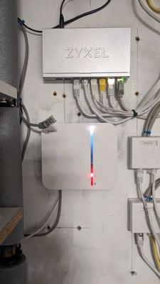

Die rote Leuchte am Bosch Controller blinkt.

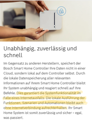

Hätte ich nicht erwartet, da alles lokal auf dem Controller läuft. Auch mit Blick auf diese Aussage:

Ist mir schon klar, dass das was anderes ist. Aus Sicht des Smart Home Controllers aber nicht. Dieser hat eigene Funknetze und nutzt das Router WLAN kein bisschen.

@Slugbuster Welche von den 3 LED am BSH Controller blinkt rot.
Hängen Router und Controller an der gleichen Spannungsquelle? Kann ein Kurzschluss oder Überspannung hier die Ursache sein?
Die LED mit dem Netzwerk Zeichen auf dem Bosch Controller blinkt rot. (Keine Verbindung zum LAN, da Router ohne Funktion) Der Router hängt an der gleichen Sicherung (Steckdosen in der Wand) wie der Bosch Controller. Der Router ist aber trotz vorhandener  12 Volt Versorgung vom Netzteil “tot “. Andere Steckdose bringt keine Änderung. Was genau mit dem Router passiert ist weiß ich nicht, andere Geräte an der Spannungsversorgung sind ok. (Sat-Receiver, Fernseher)
@Slugbuster Wenn die Power LED konstant weiß leuchtet, sollte eigentlich die Kommunikation zu den Geräten funktionieren.
Die obere (Power LED) ist weiß und blinkt nicht. Türkontakte blinken bei Betätigung gelb und dann rot. Universalschalter blinkt bei Betätigung sehr lange Gelb und dann aus. (Kein rot) Raumthermostat funktioniert, ändert die Einstellung a den Heizkörpern und Heizungsprogramme (zeitgesteuert) funktionieren. Versuchsweise habe ich den Bosch Controller nochmals 10 Minuten vom Netz getrennt, keine Änderung.
