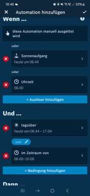

Du musst die Automation wie folgt anlegen.
4 ANTWORTEN 4

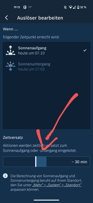

Ergänzend: die "30 Minuten vor Sonnenaufgang" stellst du im Auswahlmenü des Auslösers bzw. der Bedingung gleich mit ein.

Die -30 Minuten muss ich sowohl bei Sonnenaufgang, als auch bei tagsüber, eintragen?
Ja, am besten bei beiden.
