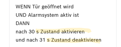

Die zwei Automationen würde ich genau so machen, das Deaktivieren des Zustands muss aber anders gelöst werden. Denn ein Szenario kann keine Zustände (de)aktivieren, schon gar nicht verzögert.
Stattdessen kann man das z. B. direkt in der ursprünglichen Automation lösen:
WENN Tür geöffnet wird
UND Alarmsystem aktiv ist
DANN
nach 30 s Zustand aktivieren
und nach 31 s Zustand deaktivieren

Vielen Dank für die ganzen Tipps! Wäre der Zustand dann nicht eine Sekunde aktiv? Das wäre doof, weil die Sirene sehr laut ist und auch eine Sekunde regelmäßig beim nach Hause kommen und deaktivieren alle erschrecken würde…
Der Zustand ist eine Sekunde aktiv, die Sirene aber nicht. Wie von @BlackShadow beschrieben löst die Aktivierung des Zustands eine zweite Automation aus, die die Sirene einschaltet, falls das Alarmsystem noch aktiv ist. Deaktivierst Du es also innerhalb von 30 Sekunden nach Auslösung der ersten Automation, dann bleibt die Sirene aus.
