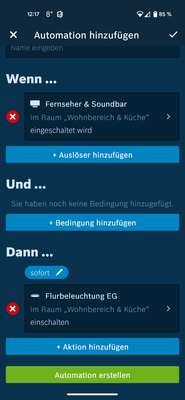

Wenn's in der Steckdose stecken soll, dann der Zwischenstecker Kompakt . Wenn's versteckt sein soll und du Elektrikkenntnisse hast, dann das Smartes Relais .
Diese kannst du in Automationen nutzen und darauf basierend die Lampen schalten.
Ausschalten entsprechend.
