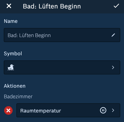

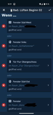

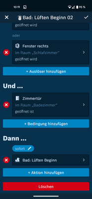

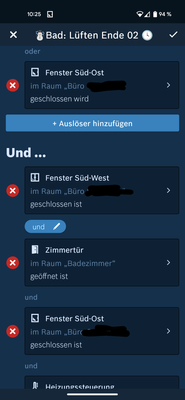

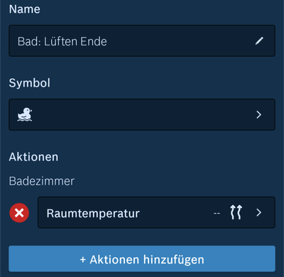

Zum Lüften meines innenliegenden Bades mache ich ganz ähnliches. Ich versuchs mal nachvollziehbar zu beschreiben 🫣
Vorbereitung

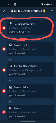

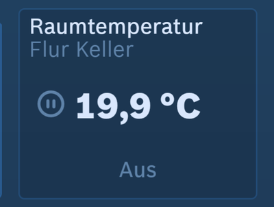

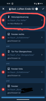

Grundsätzlich sind bei mir die tangierten Räume alle entweder im 🕓 oder im 👆 Modus. Welcher gerade aktiv ist, "speicher" ich über den Heizmodus eines nicht weiter genutzen Thermostats im Keller ab. Der Zustand wechselt gesteuert von Szenarien und Automationen zwischen Heizmodus (= 🕓) und Heizpause (= 👆)

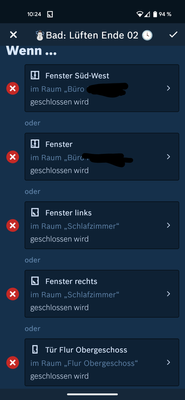

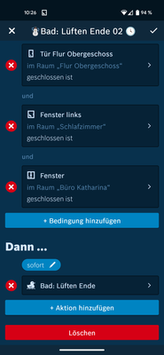

Beim Lüften wird folgende Automation aktiv und setzt das Bad Thermostat in "Off"
Beim Fenster schließen wirkt dann entweder (wenn zuvor 🕓 Modus,
"gespeichert" über den Zustand des Keller-Thermostats)
Damit ist automatisch der vorherige 🕓 Temperaturwert wieder gesetzt.
Oder (wenn zuvor 👆 Modus, "gespeichert" über den Zustand des Keller-Thermostats) ... der Rest ist identisch zu oben
Damit ist automatisch der vorherige 👆 Temperaturwert wieder gesetzt. Der kurze Zeitverzug ist wichtig, damit das Thermostat zuerst in den Heizmodus zurück kommt bevor es weitere Befehle empfangen kann.
Ich hoffe man verstehts für's Erste. Fragen? ... Gerne 🙂
Vorbereitung

Nur noch eine Verständnisfrage: In deinem letzten Bild geht es um den manuellen Modus. Du scheinst lediglich die Zeitschaltuhr auszuschalten (kommend von Heizpause), ohne sonstige weitere Aktionen an dem Thermostaten.
Wenn ich also, sagen wir, im Wohnzimmer vorher 18° eingestellt hat, dann springt es auch danach wieder auf 18° zurück? Und wenn es vorher 21° waren, dann stellt es wieder 21° ein?
Das wäre fein 🙂 und das Problem soweit gelöst, dass ich zur Programmierung schreiten kann.

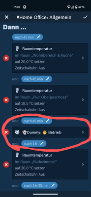

Während Automationen laufen, bleibt nur der 👆 Modus, richtig. Für mich ist der "Zustandsspeicher" wichtig, da ich meine Automationen für Home Office usw. am Tagesende immer wieder in den 🕓 Modus überführe. Ist für mich die "neutrale Basis" am Abend und als Start in den nächsten Tag. Nur bei Abwesenheit bleibt 👆 ständig aktiv mit Niedrigtemperatur. Entsprechend schalte ich den "Zustandsspeicher" mit, z.B.
An üblichen Tagen oder auch dem Wochenende laufen die Thermostate im 🕓 Betrieb. Entsprechend wird dann auch der "Zustandsspeicher" gesetzt und in Automationen / Szenarien genutzt.
Als "Zustandsspeicher" kannst du auch einen Zwischenstecker nutzen, falls das bequemer / praktikabler als ein Thermostat ist.
Zum letzten Bild: Genau, ich hole das Thermostat aus der Heizpause zurück in den Heizmodus. Als Default ist es dann im 🕓 Modus. Danach, mit etwas zeitlicher Entprellung reicht es die Zeitschaltuhr abzuschalten. Das Thermostat nimmt dann die letzte im 👆 gesetzte Soll-Temperatur wieder an, waren es 18°C sind's wieder 18°C. Bei 21 °C wieder 21°C.

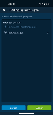

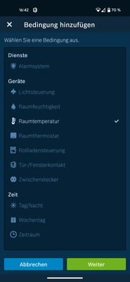

Hallo @STdesign,
eine Frage habe ich noch: Du hast im Bild
eine Heizungssteuerung mit Abfrage des Heizmodus' (Zeitschalte oder manuell) verwendet. Verwendest Du eine Therme oder sowas? Ich jedenfalls habe nur HKT I und RT I, da kann ich den Heizmodus nicht abfragen. Die Option wird mir gar nicht angeboten. Ich kann nur auf Feuchte oder Temperatur prüfen, aber nicht auf den Heizmodus. Oder habe ich gerade Tomaten auf den Augen und ich habe es übersehen?
Nein, ist keine Therme oder so. Ist der Status eines HKT I.
Du kannst es in die Und-Bedingung integrieren über
