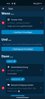

Wie sieht die Automation denn aus? Der Auslöser sollte sein "Wenn Tür-/Fensterkontakt geöffnet seit... "
Pavel
Die Automation (ist aktiviert) =
Wenn ... "Fensterkontakt im Bad länger als 10 Minuten geöffnet bleibt"
Und... (nichts)
Dann ... "Rote Lampe einschalten" und nach 5 Minuten "Alarmsystem Individuell aktivieren"
aber es passiert nichts. Unter Favoriten sehe ich die Automation auch nicht.

Deine Beschreibung der Automation ließt sich soweit richtig. Und aktiviert (Schiebeschalter in der Übersicht aller Automationen) hast du sie scheinbar auch. Passiert denn gar nichts, oder zumindest teilweise etwas?
  • Leuchtet zumindest die Lampe?
  • Das Alarmsystem wird sich zwar aktivieren, aber keinen unmittelbaren Alarm auslösen. Grund: das Fenster ist bereits offen, was als Hinweis beim aktivieren des Alarmsystems angezeigt wird.

Ja, die Birne geht nach der eingestellten Zeit an, aber dann gib es keinen Alarm.
Den Grund hast du wohl richtig erkannt.
Weiterer Test: Erst wenn ich das Fenster schließe und wieder öffne, kommt der Alarm sofort
Ja, wie sollten wir es programmieren??

Weil ich 3 Fenster überwache (bzw. meine vergessliche Tochter), habe ich es mit einen Zwischenstecker und einer roten Lampe mit integriertem Summer (2 Stück für 10 €) realisiert.
Wenn Fenster 1, oder 2, oder 3 länger als 10 Minuten geöffnet bleibt, dann sofort Lampe mit Summer einschalten.
und
Wenn Fenster 1, und 2, und 3 geschlossen ist, dann sofort Lampe mit Summer ausschalten.
