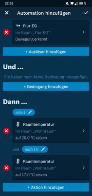

Hallo @Theo ,
man kann per Automation bei Bewegungserkennung die Temperatur steuern. Umgekehrt, wenn eine gewisse Zeit keine Bewegung erkannt wurde, kann so nicht programmiert werden (habe ich gerade zumindest nicht gefunden). Man kann höchstens die Temperatur in der gleichen Automation nach einer gewissen Zeit wieder reduzieren lassen. Dann sollte bei erneuter Bewegung (nach Ablauf der Zeit) die Temperatur wieder umgestellt werden.
Generell empfiehlt es sich aber, in jedem Raum eine gewisse Temperatur zu halten und nicht viel hin und her zu wechseln...
Ich erkläre mal kurz, was die im Screenshot gezeigte Automation genau macht:
1) Bei jeder erkannten Bewegung setzt sie die Raumtemperatur auf 20 °C und setzt den Timer für die verzögerte Aktion (1 h, 17 °C) zurück.
2) Dies hat zur Folge, dass wenn genau eine Stunde lang keine Bewegung erkannt wird, die Temperatur wieder auf 17 °C gesetzt wird.
Genau so lässt sich also die Heizung in Abhängigkeit von Anwesenheit steuern.

Klasse, herzlichen Dank. so habe ich mir das vorgestellt.
Bei sehr kleinen Räumen, die sporadisch genutzt werden ist das genau meine gesuchte Anwendung.
