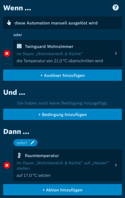

Per Automationen kannst du dir behelfen, indem du abhängig von der gemessenen Ist-Temperatur, die Soll-Temperatur des Raumes erhöhst (wenn zu kalt) oder verringerst (wenn zu warm). Damit bewirkst du ein öffnen bzw. schließen des Heizkörper-Thermostats. Eine direkte Steuerung der Ventilöffnung ist nicht möglich.
Wie gut das in der Realität funktioniert, kann ich dir nicht sagen. Mit den Schwell- und Sollwerten musst du natürlich individuell spielen passend zu deinen Bedürfnissen.

Das Problem ist, dass man das Heizkörper-Thermostat II per Automation nur die Soll-Temperatur ändern kann und nicht, fahre auf bzw. zu.

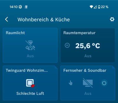

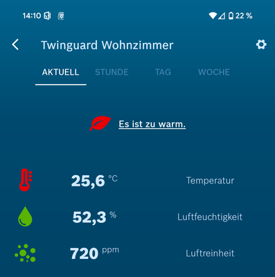

Ein Regulieren durch den Twinguard erachte ich nicht als Sinnvoll, da die Temperatur direkt unter der Decke höher ist.
Vielleicht liegt es an der Jahreszeit. Aber bei mir sind die Werte immer sehr nah beieinander oder identisch.
Ich habe eben bei mir auch mal geschaut. Ich besitze 2 Twinguards.
Im Wohnzimmer ist die Temperatur aktuell nur 0,3 °C höher wie es das Raumthermostat Fussbodenheizung (24V/230V) misst.
Im Dachgeschoss sind es schon 1 °C mehr.
0,9C° höher bei mir in der Küche. 1,2C° höher im Schlafzimmer.
