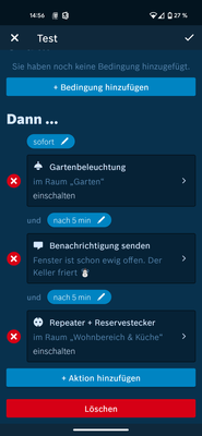

Das Alarmsystem ist dafür eigentlich nicht gemacht und deshalb nur bedingt geeignet.
Folgendes wäre möglich, aber ich empfehle es nicht(!):
  • Du könntest dir eines der drei Alarmprofile mit einer langen Verzögerungszeit anlegen. Dann wird erst nach dieser Zeit Alarm geschlagen
  • Du solltest dann aber noch eine Automation anlegen, die das Alarmsystem deaktiviert und kurze Zeit später wieder aktiviert, sobald das Fenster geschlossen wird. Damit verhinderst du den Alarm, wenn das Fenster vor Ablauf der Verzögerungszeit wieder geschlossen wird
  • Bei einem Fenster noch beherrschbar. Wenn du mit der Methode aber mehrere Fenster oder gar verschachteltes Öffnen abfragen möchtest, wird das extrem aufwendig und fehleranfällig. Deswegen auch keine Empfehlung
Besser ist die Reaktionen deiner jetztigen Automation zu ändern, z.B.:
  • Ausgeben einer Benachrichtigung, die auf dem Handy auch einen Ton erzeugt (Ton kann im Handy angepasst werden)
  • Und / oder einschalten eines Zwischensteckers (Kompakt) an dem eine Sirene oder Radio oder was beliebig "Krach machendes" angeschlossen ist.
Zur Inspiration:
Die Automation wird gestartet, sobald der darin definierte Auslöser (Wenn) gültig wird.
Wie sieht die Automation denn aus? Der Auslöser sollte sein "Wenn Tür-/Fensterkontakt geöffnet seit... "
Zur Inspiration:
