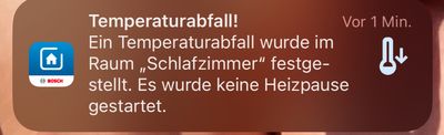

Hallo wir haben an den Heizkörpern die Termostate II und den smart home controller (I). Wenn ich nach dem Schlafen/Duschen das Fenster öffne, bekomme ich die Meldung vom Temperaturabfall. Ich würde jetzt gerne das so einstellen, dass bei einem Temperaturabfall eine automatische Heizpause beginnt. Wenn ich das Fenster dann schließe wird es automatisch ja wieder wärmer und ich bekomme die Meldung, dass der Temperaturabfall wieder stabil ist. In dem fall hätte ich gerne, dass die Heizpause wieder stoppt. Wo und wie stelle ich das ein?

hallo und danke für die Antwort. Das hatte ich bereits eingestellt, bekomme dann aber die Meldung:
Unter den genannten Einstellungen ist der Raum aber aktiviert. Die Nachricht bekomme ich aber die Temperatur scheint er nicht runter zu setzen. Die Funktion wäre ja aber relevant. Das erwarte ich bei so modernen Reglern.
Werfe mal einen Blick in das Fenster, das sich nach einem Klick rechts auf den > öffnet.
Die Temperatur wird nicht runtergesetzt, sondern eine Heizpause wird eingelegt. (Wenn im Fenster unter > aktiviert) Kann aber auch sein, das Bosch hier mal wieder mit unterschiedlichen Begriffen jongliert.( Heizpause/niedrigste Temperatureinstellung)
Die Zufriedenheit mit Heizkörperthermostat II, Controller II und Zwischenstecker kompakt ist gut. Matter Funktionalität des Bosch SHC II ist stark ausbaufähig !! iPhone16 und iPadPro 13“, aktuelles iOS.
Du musst die Heizpause bei Temperaturabfall explizit aktivieren.
