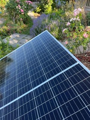

ich habe mich in den letzten Wochen intensiv mit dem Bau eines Balkonkraftwerks beschäftigt und bin inzwischen einen glücklichen registrierten Stromproduzent. Mit diesem Post möchte ich den Aufbau dieser Installation und meine Erfahrung teilen.
Material Basisinstallation: Balkonkraftwerk mit Montage auf Garagendach
Gesamtkosten: 660 EUR
Montage:
Fertig!
Am längsten hat die Fixierung mit den Betonplatten gedauert.
Schritte 2 bis 5 dauern weniger als 10 Minuten !
