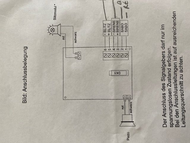

Ich möchte gerne meine verkabelte Bosch Easy Series Alarmanlagensirene durch die neue Smart Home Außensirene austauschen. Kann mir jemand sagen wie ich die bestehenden 6 Anschlussklemmen auf die neue Sirene umklemmen kann?

Hier kannst Du die Bedienungsanleitung herunter laden. Dort sind die Anschlussmöglichkeiten beschrieben.
Weitere Einstellungen für Kabelgebundene Installation können auch in der App erfolgen.
vielen Dank. Habs jetzt gelöst.
Du kannst ja vielleicht Deine Anschlussvariante hier dokumentieren, falls noch jemand das umsetzen möchte.

Ich habe die neue Smart Home Sire mit 12V DC von der Easy Series Zentrale versorgt und den Lautsprecher Ausgang von der alten Sirene an die neue auf Trigger IN +- geklemmt. Jetzt wird der Alarm von der Bosch Easy Series auch auf mein Handy übermittelt.
Hast Du Tamper (Sabotagekontakt) nicht auf Sabo Deiner Easy Anlage gelegt?
doch habe ich. Sorry hatte ich vergessen anzugeben.
