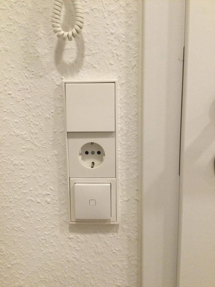

ich würde gerne folgendes Szenario haben.
Wenn ich den Rolladenschalter betätige (z.B. Rolladen hoch), kann ich dann an dieser Betätigung weitere Aktionen definieren, sodass alle anderen Rolladenschalter auch triggern und die Rolläden hochfahren? Ich würde nämlich einen Rolladentaster als Zentralsteuerung nutzen wollen. Ein Universalschalter käme für mich nicht in Frage wegen Optik.

Hallo Sinan,
das wird nicht funktionieren, da Du den Rollladenschalter nicht als Auslöser einer Automation verwenden kannst.
Du benötigst, sofern Du das mit der Bosch Smart Home App umsetzen möchtest, zwingend einen Universalschalter dafür.
Alternativ, falls Du Apple Home benutzt: da läßt sich der Rollladenschalter als Auslöser so nutzen, wie Du es möchtest.
Grad noch probiert: auch mit Home Connect plus sollte es funktionieren.
Was hast Du denn für ein Schaltersystem? Beim Jung LS990 finde ich die Integration optisch gut gelungen.
Grüße, Holger

Also hast du dann die Betätigung des Rolladenschalter als Auslöser für weitere Szenen im Apple Home definieren können? Hab ich das richtig verstanden?
Ich hab GIRA E2 flach in schwarz-matt. Da würde der Universalschalter zu weit raus gucken.

Ich kann bei Apple Home eine Automation erstellen, die folgendes macht:
Wenn Rollladen 1 öffnet (oder: schließt), dann Rollladen 2 und 3 und x öffnen.
Somit kannst Du mit einer manuellen Betätigung des Rollladenschalters  1 auch die anderen Rollläden öffnen (oder schließen)

Okay, also die Betätigung am Rolladenschalter kann als Auslöser für weitere Szenen im Homekit abgefangen werden.
Vielen Dank für die Info!
