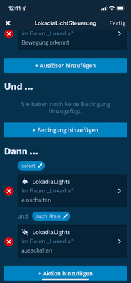

Moin allerseits,
also folgendes: Bewegungsmelder erkennt Bewegung und schaltet das Licht via Unterputz Lichtschalter ein. Soweit so gut, ich weiss der Bosch Bewegungsmelder ist dann erstmal 3 Min in der Pause.
An der Lichtsteuerung ist auch angegeben das nach 5 Minuten das Licht ausgeschaltet werden soll.
Auch soweit läuft alles.
Aber blöd ist das wenn man sich noch in dem Raum bzw. im Erfassungsbereich des Bewegungsmelders befindet dieser trotzdem das Licht erstmal ausschaltet um es danach nach ca. 15 sek. wieder einzuschalten.
Kann man das irgendwie lösen ?
Komme aus dem HmIP Bereich und dort gibt es ja in der Verbindung mit der CCU3 die Möglichkeit "Wenn Bewegung im Zeitraum X erkannt nichts machen bis keine Bewegung erkannt"
Vielen Dank

@JBBERLIN Was hast du genau eingestellt?
Bewegungslicht? Automationen? Automatisches ausschalten?
Screenshots wären hilfreich!
Automationen - Habe Bewegungslicht gerade erst gefunden in der App 😉
Wenn du Screenshots von deinen Automationen und der Lichtsteuerung hier teilen könntest, kann ich versuchen das Verhalten zu erklären.
 Ganz normal ist aber gestern Abend geändert worden nach den Tips hier im Beitrag muss noch heute Nachmittag getestet werden wenn ich wieder da bin.

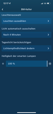

Wieso so kompliziert? Unter Dienste, Bewegungslicht kannst Du das komfortabel und einfach einstellen:
Ich habs auch ohne den Dienst.
Ich möchte zu verschiedenen Tageszeiten, verschiedene Licht-Einstellungen haben.
Nachts nur 10% und Tagsüber 100%. Daher habe ich es mit Automationen gelöst.
