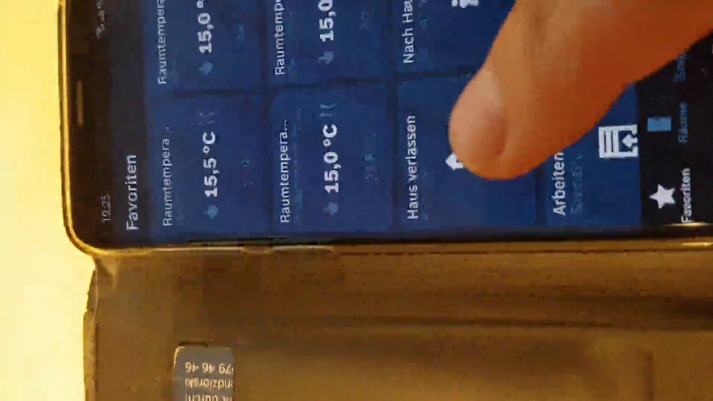

Das Phänomen, dass bei Haus verlassen erst hoch geregelt wird, habe ich so nicht beobachten können. Wie sieht denn hier das Szenario bei dir aus? Gerne Mal ein Foto hoch laden.
Hi @jo_attila, das Szenario "Haus verlassen" ist nicht so vorkonfiguriert, wie von dir genannt. Das Öffnen der Ventile bei Verlassen des Hauses macht keinen Sinn. Vermutlich wurde das Szenario von dir oder einem anderen User mit Zugriff auf das System angepasst. Wie dem auch sei: Bei Aktivierung der Funktion "Schnelles Aufheizen" werden die Ventile für 300 Sekunden zu 80 Prozent geöffnet. Anschließend wird wieder die zuvor definierte Soll-Temperatur wieder eingestellt.
Was deinen Wunsch der Individualisierung der Funktion angeht: Die Dauer kann nicht eingstellt werden. Nehmen wir aber gerne als Feature-Wunsch auf. Möchtest du "nachboostern", kannst du die Funktion nach Ablauf von 5 Minuten erneut aktivieren bspw. über einen Universalschalter oder direkt aus der Smart Home App heraus. Viele Grüße, Philip
Erstmal danke für Deine Antwort...
Ich habe mal ein Video eingefügt(das hat natürlich nicht geklappt, statt dessen 3 Schnappschüsse)1.png2.png3.png, dass zeigt wie die Heizventile nach Drücken des "Haus verlassen-Szenario" voll öffnen. Daraufhin habe ich nach viel herumprobieren es geschafft, dass ein Badeheizheizkörperventile sich nicht so verhält. Ehrlich gesagt weiß ich nicht mehr wie ich das gemacht habe. Ich vermute, dass ich dies gleich nach dem Boostern zurück auf 15 Grad gestellt habe. Probiere ich bei den anderen auch aus.

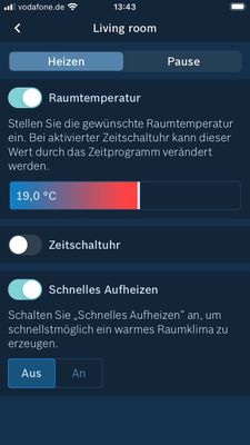

in den Szenarien kannst Du für die Heizung Folgendes einstellen:
  • Den Sollwert der Raumtemperatur
    (so wie Du am Gerät die Temperatur einstellst)
  • Das Zeitprogramm ein und ausschalten
    (das ist wichtig, wenn Du die eingestellte Raumtemperatur beibehalten willst. Ansonsten wird Deine manuell eingestellte Temperatur beim nächsten Schaltpunkt des Zeitprogramms wieder überschrieben)
    Schnelles aufheizen an/aus
    (also der BOOST für 5 min.)
    WICHTIGER HINWEIS:
    Die Slider (=Knöpfe) neben den Titeln sind nur zum anzeigen/verbergen der Menu-abschnitte da. Um zu schauen was eingestellt ist, musst Du wie im Bild den Slider immer nach rechts ziehen.

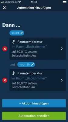

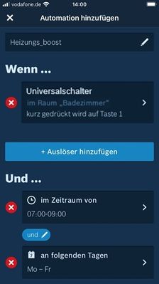

Für Deinen Fall hätte ich bei aktuellem Funktionsumfang folgenden Lösungsansatz mit Automationen (siehe Bilder).
  • Als "WENN" Auslöser nimmt man einen Universalschalter oder Tür/Fensterkontakt.
  • Als "UND" Bedingung setzt man einen Zeitraum am Morgen und einen Wochentag.
  • Bei den "DANN" Auslösern stellt man die Heizung auf Maximum und das Zeitprogramm aus.
    Nach 60 Minuten setzt man die Temperatur wieder runter und schaltet ggf. das Zeitprogramm wieder ein.
