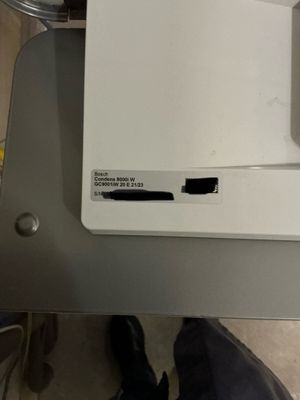

wir haben bei uns im Verein eine Bosch Gastherme Condens 9000i mit dem MB LANi Serie03

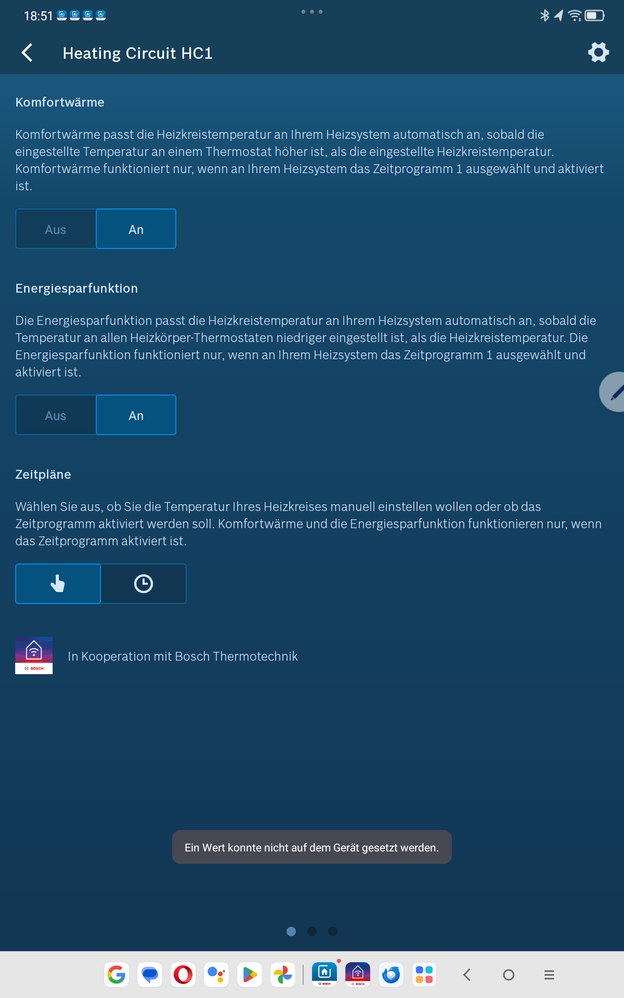

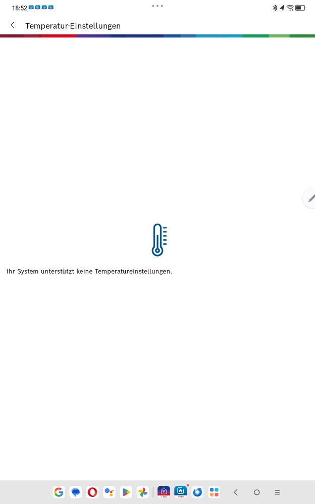

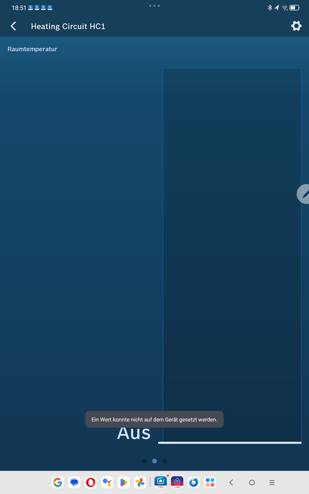

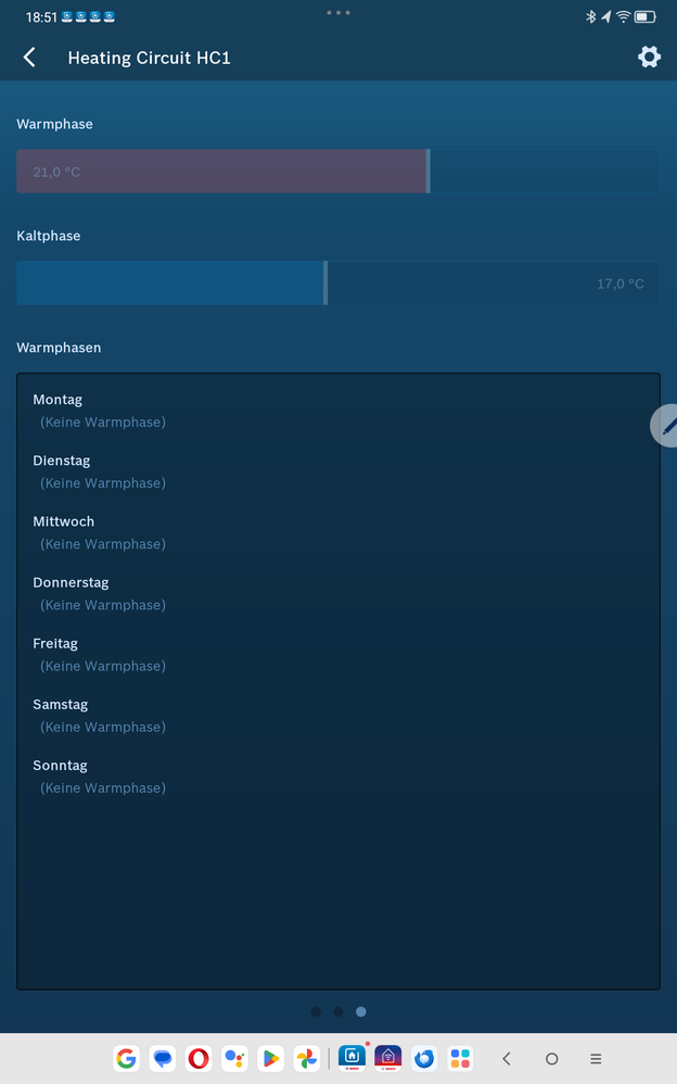

Im letzten Jahr hatte ich bereits die Controller App als auch die Bosch HomeCom auf meinem iPad installiert. Es wurden  zu diesem Zeitpunkt über die HomeCom App die Heizzeiten angezeigt und konnten auch verändert werden. Seit zwei Wochen habe ich die Controller und Bosch HomeCom App auf einen Android Gerät installiert. Jetzt ist eine Einstellung der Heizzeiten nur vor Ort an der Heizungssteuerung möglich und in der App ist alles ausgegraut.  Ich habe hier mal einige Screenshot weil ich im Moment auf der Stelle trete und nicht weiterkomme.
Ich bekomme immer Hinweise wie: Werte konnten nicht gesetzt werden, oder das System wird nicht unterstützt.
Screenshot_20241203-185110.pngScreenshot_20241203-185118.pngScreenshot_20241203-185136.pngScreenshot_20241203-185157.pngScreenshot_20241203-185213.pngScreenshot_20241203-185240.pngScreenshot_20241203-185248.pngScreenshot_20241203-185257.pngScreenshot_20241203-185304.png

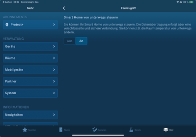

@Gismo007 Hast Du in den Einstellungen der App den Fernzugriff aktiviert?

@Geomo , ja Fernzugriff ist aktiv. Im Controller kann ich alles andere verändern nur Heizsystem kann ich nicht regeln.

Zeiplan steht auf "Manuell"!

@WHasse1,
das kann ich leider nicht verändern. Es springt sofort wieder auf manuell zurück. Mit dem Hinweis, Werte können nicht gesetzt werden.

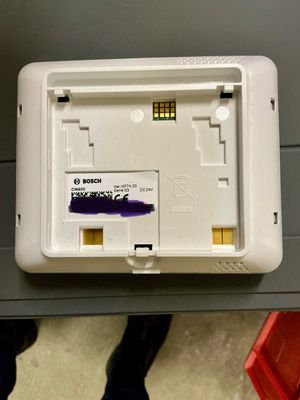

Als Regler ist der CW400 installiert?

@Daniel749 , meinst du das Regelteil welches sichtbar wird, wenn an der Therme die Klappe geöffnet wird?
ich weiß nur, dass es dafür wohl auch eine Halterung gibt und den Regler in einem Raum zu platzieren. Genaueres kann ich erst heute Abend sagen. Vorher habe ich leider keinen Zugriff drauf.
Von Beginn an dabei. Zu meinem Smarthome habe ich noch 2 weitere eingerichtet und betreue diese. Anfangs gab es hin und wieder graue Haare und der Gedanke das Bosch System wieder zu demontieren. Im laufe der Jahre hat sich das deutlich gebessert und jetzt läuft alles soweit stabil und ich bin sehr zufrieden. Anfangs gab es viele Wünsch und wenig Produkte.
Genau, um dieses Regelteil geht es mir. Denn die Temperatureinstellungen sind im Regler vorzunehmen.

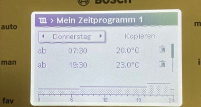

An der Heizung gibt es soweit ich es aus dem Kopf jetzt sagen kann, die Möglichkeit Zeitprogramm 1, oder Themperatur🤔. Bin mir aber da jetzt nicht sicher und müsste heute Abend nachschauen.

@ChristianHome ja ich hatte letztes Jahr in der Home Com App geändert und das ist jetzt nicht mehr möglich. Warum es jetzt nicht mehr möglich ist würde ich gerne wissen. Wurde die App dahingehend geändert, oder gibt es noch ein Kommunikationsproblem zwischen den beiden Systemen oder meinem Handy?
Die Therme habe ich jetzt auch in den manuellen Modus versetzt, hat aber auch nicht die gewünschte Veränderung gebracht.
Wenn ich in der Smart Home App die Heizzeiten für einzelne Räume ändere, kann ich wohl in der Home Com App sehen, dass sich die Vorlauftemperatur erhöht, aber in der Smart Home App wird mir die Heating Chiruit HC1   immer als "aus" angezeigt.

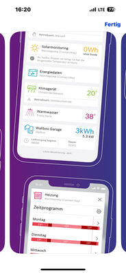

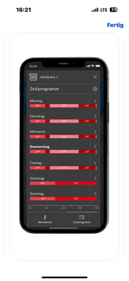

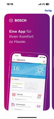

Ich füge hier mal noch Fotos von der Home Com App aus dem App Store zu. Darauf ist zusehen wie ich es letztes Jahr kannte und es bei mir so aktuell nicht mehr angezeigt wird.IMG_1801.PNGIMG_1802.PNGIMG_1803.PNG

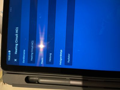

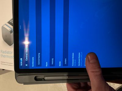

@Gismo007 Gehe zu "Mehr" -> Verwaltung "Geräte" -> "Heizsysteme": Findest du dort zwei Einträge? "Heating Circuit HC1" in deinem Fall und "Zentralheizung"?
Hast du mehrere Heizkreise oder nur einen Heizkreis?

@Daniel749 ich habe nur einen HK ohne Warmwasserbereitung.

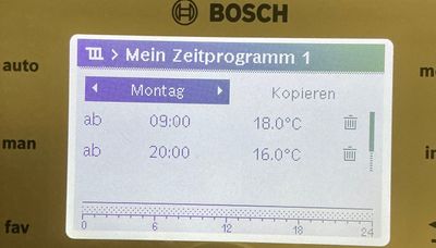

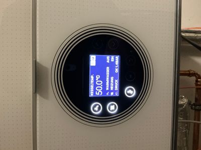

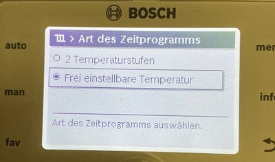

Anbei einige Fotos IMG_2908.jpegIMG_2909.jpegIMG_2905.jpegIMG_2890.jpegIMG_2891.jpeg

Danke für die vielen Bilder, stelle bitte bei "Art des Zeitprogramms" auf "2 Temperaturstufen".
Seit 2020 zufriedener Privatkunde, kein Bosch-Mitarbeiter.
SHC II + Funk-Stick mit 100 Geräten, 50 Automationen und Bosch Condens 9000i als Zentralheizung.
@Daniel749 Zeitprogramm habe ich in der Therme auch auf 2 Temperaturstufen umgestellt.

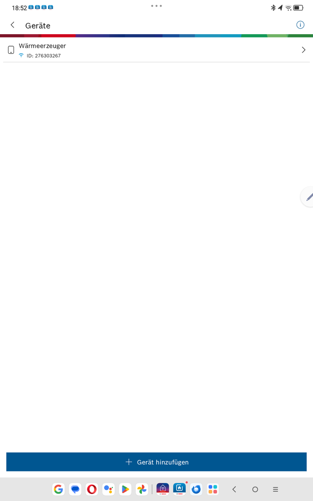

Ist ein Zugriff über die HomeCom Easy-App nun möglich?
Was für eine App Version hast du?
Ich habe die HomeCom Easy App-Version 3.2.1

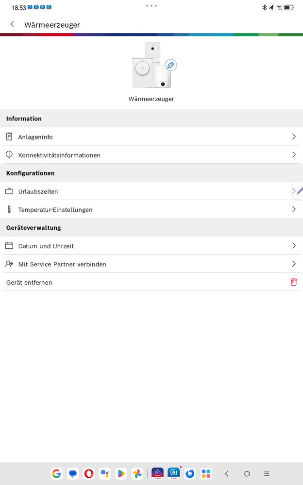

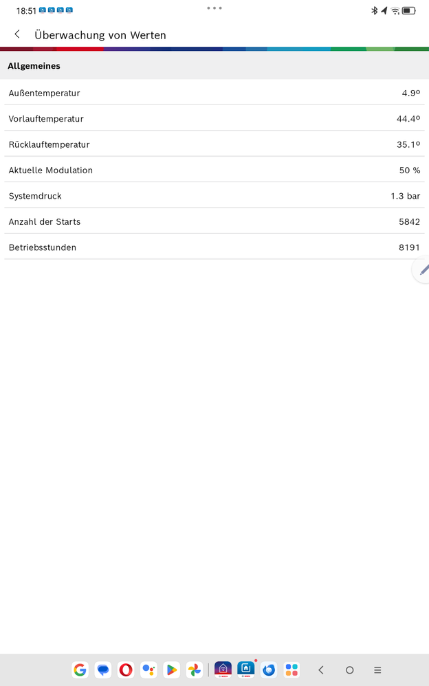

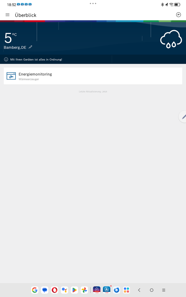

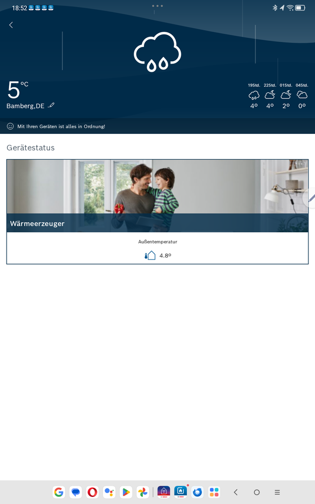

@Daniel749 ich kann nicht sagen ob ich vollen Zugriff habe. Auf der Startseite sehe ich die Außentemperatur und den Hinweis " mit ihrem Gerät ist alles in Ordnung"
Unter Geräte wird mir der Wäreerzeuger angezeigtund von hier aus kann ich nur die Anlageninfo abrufen. Dort werden mir: Außentemperatur, Vorlauf, Rücklauf, Aktuelle Modulation, Systemdruck, Anzahl der Starts und Betriebsstunden angezeigt.
Auf der Startseite ist noch der Punkt: Energiemonitoring, der zeigt aber nichts an.
Home Com Easy App Version ist: 3.2.1

In der Home Com App wird mir unter Hardwareversion, iCom_Low_NSC_v1 angezeigt
