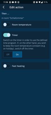

Die Überlegung hatte ich im Sinn, aber wie wähle ich „Thermostat Zeitschaltuhr an“ aus?
In den automationen. Aktion hinzufügen -> Raumtemperatur -> den Raum um welchen es geht -> Zeitschaltur an.

Wird bei der Nutzung einer solchen Automation - IMMER automatisch in das Zeitfenster gesprungen dass dann in der Timer Steuerung hinterlegt ist und entspr. das Themostat angepasst?
Beispiel: Automation setzt den Timer um 05:00 auf ON - Bis dahin waren die HTs manuell ausgestellt und damit der Timer deaktiviert - Im Timer würden die HT bei 4:30 eingeschaltet werden. - Wird dann bei später ausgelöster Automation der Timer aktiviert UND das HT entsp. auch direkt aktiviert oder sendet der Controller NUR das Signal zum antriggern des Timers und der Timer wird erst bei nächstem Timer Wechsle aktiv?
Ich hoffe es ist verständlich was ich meine?!
Ja, ist verständlich. 😃
Beim Umschalten von manuellem Modus zu Zeitschaltuhr wird direkt die Temperatur der aktuellen Phase eingestellt. In deinem Beispiel wird also die Warmphasen-Temperatur übernommen. Ob der Modus-Wechsel per Automation, Szenario oder Tastendruck am Thermostat erfolgt ist dabei egal.
