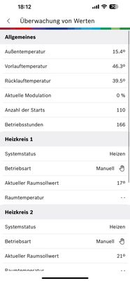

Also da ist alles offen systemisch, sonst wäre es heute ja nicht auf 20 Grad gegangen (endlich). Ich dreh jetzt mal kurz an der Bosch App.. Mal sehen, was da passiert.

Du hast aber ja schon 37C Vorlauf - sind deine Heizkörper alle nur 50cm breit? Das kann eigentlich nicht sein. Ich sitze hier in meiner unteren Etage ohne Dämmung und schaffe 21C mit 29C Vorlauf!
Zum Vergleich - mein historisches zweischaliges Mauerwerk mir Luftschicht hat nen U-Wert von grob 1,64 und sind 2,8m hoch. Deine Außenwand hat mit 160mm Dämmung irgendwas <0,24. Das bedeutet ich verliere mindestens 8mal so viel Energie wie du!

Irgendwas scheint jedenfalls zu sein. Heizkörper sind nicht klein, aber auch keine Gusseiserner Boliden. Und laut Energieberatung und Heizflächenberechnung groß genug. Die sind aber dabei immer von hohen Vorlauf ausgegangen - also eher wie ne Gastherme..
Du meinst, wenn ich in der App auf 24 Grad gehe spüre ich das? Auch ohne Temperaturmessung in der Wohnung? Dann probiere ich das morgen aus, heute Abend ist ja ok, wenn zum Schlafen etwas kühler.
hier ein letztes Bild, Vorlauf ist auch gerade deutlich runter.

Hier noch Daten aus der App:
Heute nachmittags:
Heute Abend:
am 19. Oktober 2024 22:18
36C Vorlauf passt ja ins Bild. Wenn man von einer gerade ausgeht wären wir rechnerisch bei 33C. Passt also zu deinen Werten. In Wirklichkeit ist es ja von der Form eine Wurzelkurve. Solange wir jetzt ja noch im Bereich über 5C außen sind, kannst du ja mit dem Fußpunkt alle zwei Tage 1C runter gehen, also morgen z.B. 29C und dann schaust du, ob die Räume noch warm werden. 30C ist in der Tat wirklich hoch. Aber daher geh in kleinen Schritten mit etwas Zeit runter und dann schaust du ob es warm bleibt :). Das wäre auch ratsam da noch die Mühe rein zu stecken.
