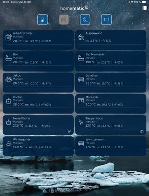

Nun folgendes: Der neue Heizkörper im Wohnzimmer ist kalt
- um genau zu sein sind alle nicht fühlbar warm. Ventile ja eigentlich aufgedreht auf 27,5 Grad und Raumtemperatur ist bei 20 Grad. Hätten aber gerne 21 Grad. Liegt das am ggf. nicht erfolgten thermischen Abgleich (Heizkörper ist ja gestern neu) oder am ggf. fehlerhaften Ventil oder weil die Vorlauftemperatur nur träge auf die fallenden Temperaturen am Abend reagiert? Rohr ist auch nicht warm.. Aber Vorlauf bei über 36…
Update: Sieht so aus als ob die ganze Bude bei 20 Grad festgenagelt ist. Das ist ok, aber ich hätte gerne in 1-2 Räumen 21 Grad.
Noch zur Info: Habe heute Warmwasser dazugeschaltet, aber noch kein Warmwassee bezogen, da die Leitungen noch an meinem Gas-Durchlauferhitzer hängen. Das passiert bis Montag.
Hab’s mal mit der Rekonfiguration der Homematics in 3 Räumen gemacht. Was genau soll denn das Problem sein? Das der Wandthermostat was falsches meldet und das Ventil zu bleibt?
Auch hier direkt ein Update: Das analoge Thermometer sagt 20 Grad, Homematic sagt jetzt 23 Grad - das Ding scheint nach dem Reset zu spinnen. Aber das ist glaube ich egal, da die Ventile ja eh auf 28 Grad stehen. Insgesamt also eher Nebenschauplatz.
Es bleibt die Frage, warum ich nicht auf 21 Grad komme, wo ich es will.  Und was ist, wenn ich mal frostig bin und es auf 23 Grad haben will… Das geht dann wahrscheinlich gar nicht…?
Mein Gefühl sagt mir, ich müsste die Heizkurve höher stellen, damit mehr Leistung ins System kommt.

Telya
Ich sortiere erstmal:
1)Warmwasser hat keinen Einfluss, außer das es wenn es bezogen wird die Heizung solange abschaltet (Vorlauf kann fallen)
2)Wenn das Rohr des Vorlaufs zum Heizkörper nicht warm wird, dann liegt das Problem nicht an der Heizung, sondern wo anders.
a) Ventil geht nicht auf
b) Ist denn überhaupt ein Heizkörper warm? Wurde beim Heizkörpertausch ein Absperrhahn vergessen? Also vergessen wieder geöffnet zu werden? An der Pumpengruppe sind die Thermometer die Absperrhähne. Wenn sie normal stehen (normal lesbar) sind sie offen. Liegt sie Skala auf der Seite sind sie zu.
3) Das Problem an den Homematics ist, dass sie scheinbar nicht voll aufgehen und es daher nicht so warm wird, wie du möchtest. Wenn sie voll aufgehen würden, dann hättest du nicht das Thema das es wärmer wird, wenn du auf 28C stellst.
4) Wenn die Heizung nicht schnell genug auf fallende/steigende Temperatur reagiert, kannst du den Gebäudetyp auf leicht stellen. Aber das ist glaube ich nicht dein Problem - die Ursache wird eher aus Punkten 2 und 3 stammen
5) Sehr gute Frage mit dem Frösteln und den 23C. Wenn man nur einen Regler im Keller hätte, wäre es in der Tat ein Thema, wenn wir die Heizkurve jetzt sehr flach stellen. Du aber hast die Bosch App!  Wenn es mal so ist, dass du schnell einen oder mehrere Räume auf eine höhere Temperatur als sonst haben willst, dann stellst du für die Zeit die Raumsolltemperatur in der HomeCom App um z.B. 5C hoch für die Zeit. Musst du dann mal genau testen was gut ist. Die wirkt nämlich direkt auf die Vorlauftemperatur durch und schiebt die für die Zeit hoch. Deine Heizkörper haben dann also im Fall der Fälle ordentlich Dampf 😉

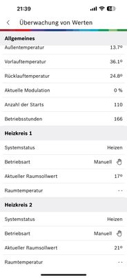

Kurzes Update heute: sehr schönes Wetter, alle Räume warm. Aber auch die Heizkörper sind warm. Jetzt frage ich mich natürlich, ob wir es jetzt zu krass eingestellt haben. Habe wie empfohlen jetzt 5° an beiden Punkten drauf gegeben, dafür den Offset rausgenommen.
Telya
Wo bist du denn jetzt mit den Werten? 30/40/0K?
30/45/0K
Heizventile habe ich bis auf Wohnzimmer wieder runter auf normale Temperaturen geregelt.
Hier noch Daten aus der App:
Heute nachmittags:
Heute Abend:
Telya
36C Vorlauf passt ja ins Bild. Wenn man von einer gerade ausgeht wären wir rechnerisch bei 33C. Passt also zu deinen Werten. In Wirklichkeit ist es ja von der Form eine Wurzelkurve. Solange wir jetzt ja noch im Bereich über 5C außen sind, kannst du ja mit dem Fußpunkt alle zwei Tage 1C runter gehen, also morgen z.B. 29C und dann schaust du, ob die Räume noch warm werden. 30C ist in der Tat wirklich hoch. Aber daher geh in kleinen Schritten mit etwas Zeit runter und dann schaust du ob es warm bleibt :). Das wäre auch ratsam da noch die Mühe rein zu stecken.
Wenn wir dann Richtung +5 bis -5C kommen, dann beginnt der nächste Abschnitt wo man dann eher mit dem Endpunkt oder nem Offset eingreift.
