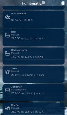

Draußen jetzt knapp 5, Referenzraum mit voll geöffneten Ventil bei 22,5 Grad - heißt das jetzt, am Endpunkt runtergehen? Oder immer noch der Fusspunkt?
Telya
Einen Tag oder nur wenige Stunden bei 5C sind etwas wenig um das genau zu sagen, da die Bauwerkssubstanz ja auch Energie speichert. Guck mal wie es morgen Abend/Nacht ausschaut. Wenn es dann immer noch warm wird/bleibt, dann kannst du mit dem Fußpunkt und dem Endpunkt jeweils 1 Grad runter gehen.
Der Fußpunkt wirkt deutlich stärker von 20 bis so ca. 10C. Der Endpunkt stärker wischen 0 und -10. Dazwischen gibt es den Offset, falls beide an ihrem Ende schon "optimal" sind, es aber in der Übergangszeit zwischen 0 und 10C immer zu warm oder zu kalt ist. Am Offset würde ich also erst drehen, wenn der Rest steht. Daher Fuß und Endpunkt beides reduzieren, damit es "ordentlich" wirkt in dem aktuellen Bereich.
Jetzt sind es draußen knapp 2 Grad - alles in Ordnung, alles warm - außer das Zimmer oben im Dach, das ist auf 18,4 Grad abgesackt. Da müsste dann wohl doch der 2. Heizkörper installiert werden… Das ist jetzt natürlich eine neue Entwicklung - konträr zur Frage gestern.

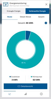

Was anderes: Heute bei 3 Grad lief gefühlt die WP den halben Tag. Alle Raumtemperaturen erreicht bzw. überfüllt - bin deshalb mittags mit beiden Werten 1 Grad runter gegangen - Fusspunkt und Endpunkt.
Aber Blick in die App zeigt: Der Zuheizer ist angesprungen - bei 3 Grad AT ja nicht so toll.
Was sagt ihr dazu?
(Update heute früh - noch mehr Anteil vom Zuheizer)
 Bivalenzpunkt ist auf 8 Grad gestellt - das ist doch viel hoch oder?

Das ist natürlich wirklich nicht so toll und die Frage nach dem warum ist total berechtigt. Zum einen wirst du bei den ATs etwas Leistung in den Abtauvorgang stecken. Da müsste ein Bosch WP Profi sagen, ob die das bei den ATs noch passiv (nur Lüfter) oder schon aktiv (mit Heizstab) machen. Wie viel Leistung hat deine Wärmepumpe denn? Nicht das ihr einfach die Puste zum Heizen oder fürs Warmwasser ausgeht.
Was mir letztens bei deinem Bild schon aufgefallen ist: Bei dir steht eine Warmwassersolltemperatur von 63C. Das ist natürlich brutal hoch. Selbst Gas und Ölheizung fahren eigentlich nicht mit mehr als 60C. Bei kalkhaltigem Wasser fahren die sogar nur mit max. 55C. Bei Wärmepumpen und Frischwasserstation ohne Zirkulation gehen einige ja sogar auf 48 bis 52C runter. Hier gilt aber das Rohrsystem und die Zapfstellen ordentlich zu betrachten wegen der Legionellengefahr.
Der Zuheizer war falsch eingestellt - ist jetzt auf -8 Grad geändert.
