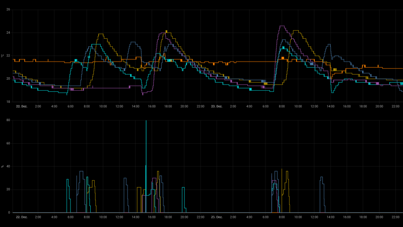

Habe deinen post gesehen und mal geschaut wie es bei mir aussieht. Scheint ok. Nie mehr als 30% Ventilöffnung.
Einstellungen: 6-8 und 16-20 Uhr 21°C, sonst 17.

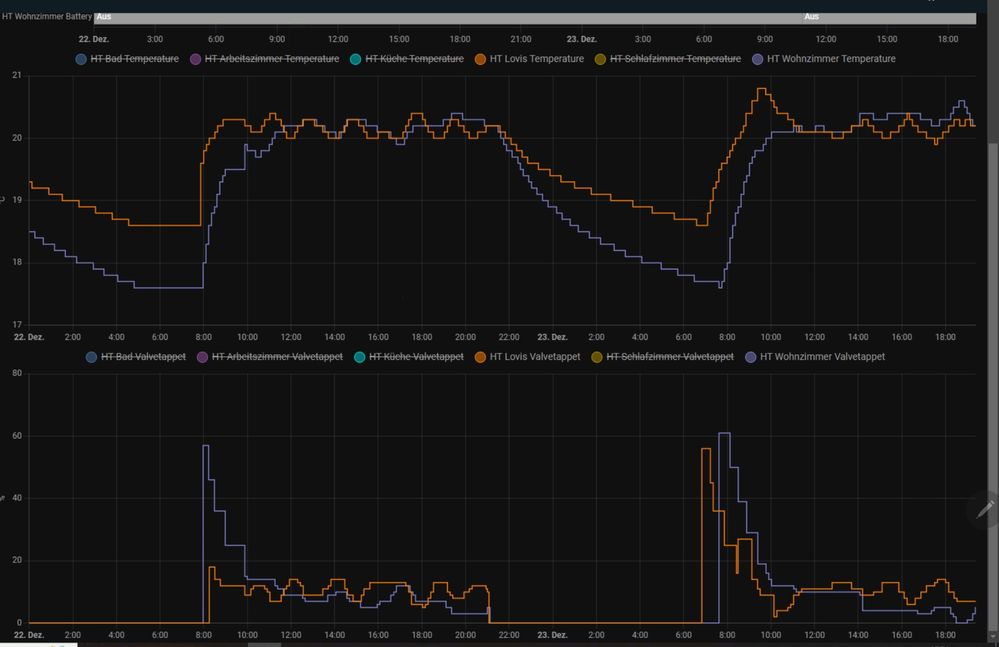

So sieht die ganze Sache bei mir aus mit HT2.
Das ist für mich nicht smart.
Das ist HT1.
So sollte es für mich aussehen.
Hier regelt das Heizkörperthermostat und macht nicht nur auf und zu.
Dann haben deine Teile vielleicht doch einen Defekt, oder eine schlechte Charge erwischt, oder es liegt irgend eine Software oder Einstellungsproblem zu Grunde.
Habe keine Ahnung und die Teile erst seit kurzem, sieht bei dir aus wie zwischen "aus" und "boost". Wobei ich mir boost noch nicht angeschaut habe, es aber wie meine Erwartung mit den 100% aussieht.
Denke der Temperaturverlauf sieht bei dir ok aus oder (..obwohl HT1 sieht beim Wozi deutlich smoother aus im Delta)? Hörst du denn wenn er von 0 auf 100% geht auch, dass das Teil ewig rumrödelt, vielleicht nur falsche Sensoranzeige bzw. Kalibrierung "denkt" macht 100% sind aber nur 30% o.ä.?
