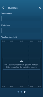

Moin, seit dem Update besteht kein Kontakt mehr zur Buderus Gasheizung. Außerdem sind alle Kontakte zu Google Home über Matter deaktiviert, alle Geräte sind dort offline. . Muss ich diese ganz neu einrichten?
Hallo @Martin, für das Problem mit deinem Buderus-Heizsystem wird es in Kürze ein Update für den Controller geben. Bitte habe noch etwas Geduld. Bezüglich Matter Bridge: Werden wir zeitnah beheben. Aktuell musst du die Funktion in der Smart Home App deaktivieren und dann erneut aktivieren. Anschließend musst du leider die Geräte in deiner Matter App noch einmal einrichten / Automationen zuordnen.
Wir bitten um Verständnis.
Gruß, Philip
Buderus Problem ist behoben. Danke.

Grade das neue Bugfix-Update auf dem SHC I installiert. Die Buderus-Heizung (mit KM200 als Schnittstelle) wird nun wieder in der App angezeigt. Die Komfortwärmefunktion zieht die Temperatur bei Bedarf nun auch wieder korrekt mit hoch.
