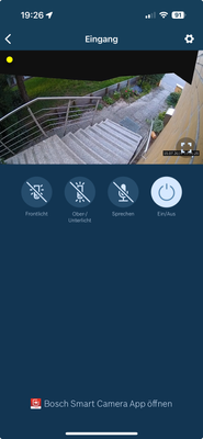

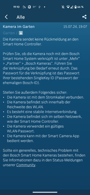

Hätte ich die neue Eyes Außenkamera II nicht, wäre das Update wie gewohnt sauber und unauffällig durchgelaufen.
Leider ist die Kamera nicht mehr in der Smart Home App aufrufbar. In der Smart Camera App funktioniert alles normal.
Den Partnerdienst zu "Bosch Kamera" habe ich schon entfernt und neu hinzugefügt. Hat nichts geholfen. Deshalb die Frage an die Langzeit-Kamerabesitzer: Was ist zu tun oder könnte helfen?
Hoffentlich gehöre ich mit dem neuen Spielzeug jetzt nicht regelmäßig zu den "Verbindungsopfern" der Partnersysteme 🫣
Nach erneutem Controller Neustart funktioniert alles wieder. Die Kamera hat sich sogar als eines der ersten Geräte zurückgemeldet.
Muss trotz der einfachen Behebung nicht zur Gewohnheit werden.

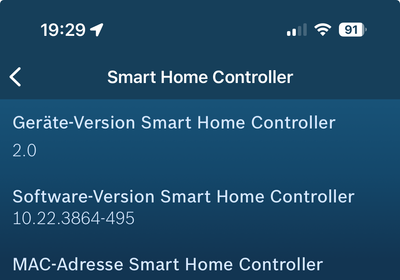

@STdesign Ich habe 0 Probleme, nach dem Update auf 10.22 in der BSH App auf die Eyes Außenkamera II zuzugreifen:
Natürlich mit dem iPhone 🥳

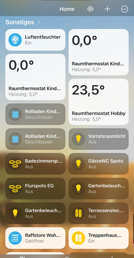

das Problem mit Homekit ist wohl weiterhin nicht behoben. Bei mir sind wieder zahlreiche Geräte rausgeflogen und wurden dem Raum "Sonstiges" neu hinzugefügt 😥...
Hi @GeeEmm , kannst du dich bitte beim Service melden:

@GeeEmm Hast Du eventuell Matter aktiviert? Die Raumzuordnung lässt sich in HomeKit unproblematisch ändern.
Hallo @Geomo!
Nein, Matter ist nicht aktiviert, lediglich das klassische HomeKit seit 1,5 Jahren. Ich hatte das Problem auch schon die letzten 3-4 Updates - zudem noch das Problem nach Stromausfällen (s. hier )…
Klar ist die Zuordnung kein Problem. Wenn ich jedoch jedes Mal 40 Geräte (was im Screenshot fehlt sind Raumthermostatwerte, Wassersensoren, Rauchmelder, etc.) wieder zuordnen darf und manchmal die Geräte aus Szenen und Automationen fliegen, so ist das durchaus ein größerer Aufwand…
