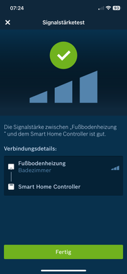

Weniger gut finde ich, dass zwei RT II 230 Volt nach 4,5 Stunden immer noch keine Temperatur zurückmelden:
Die Signalstärke zum Thermostat ist sehr gut.
Insbesondere bei den 230 Volt Geräten verstehe ich das überhaupt nicht und kenne so ein Verhalten auch von keinem anderen Hersteller.

Zum Thema: Ich kann kein Muster erkennen nach welcher Zeit die Geräte wieder aktuelle Temperaturwerte in der App anzeigen. Weder durch "Tasten drücken", Ein- / Ausschalten, den SHC neu starten etc. konnte ich eine Beschleunigung erzielen. Es dauert anscheinend so lange wie es dauert.
Und jetzt nach ca. 6 Stunden werden auch für die letzten beiden Geräte wieder Temperaturwerte in der App angezeigt.

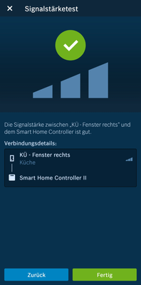

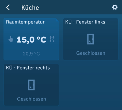

Nach dem Update stimmt auch was mit dem Alarmsystem nicht (bei meinem Controller II und Android)!
Bei Aktivierung des Alarmsystems (egal ob per Automation oder manuell über Kachel in Favoriten) kommt folgende Fehlermeldung:
 Die Kachel unter Favoriten zeigt folgendes:
 Wenn ich allerdings unter Räume zur Küche gehe, werden mir beide Fenster als geschlossen angezeigt:
 Bin mir auch ziemlich sicher, dass das Fenster geschlossen ist!
Ein Signalstärketest des angeblich betroffenen TFK II zeigt:
Neustart des Controllers kann ich leider nicht durchführen, da ich nicht vor Ort bin.
Mach mir jetzt zwar keine Sorgen, aber so richtig schön ist das auch nicht!
*Edit*
Unter "Meldungen" gibt es in allen Unterpunkten keinen Hinweis zu dem Problem bei der Aktivierung des Alarmsystems!
Wäre jetzt davon ausgegangen, dass der  Hinweis bei Aktivierung (siehe 1. Bild) dort irgendwo zu finden ist.
Falls es das noch nicht gibt, würde ich das als Feature-Request (an-)melden! 😉
SHC II mit 19 Bosch Smart Home Geräten (28 Geräte insgesamt), 31 Automationen, Samsung Galaxy S20 FE mit Android 13
