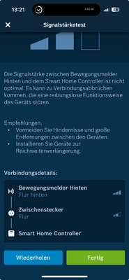

@Stefan71242 sind die beiden Zwischenstecker Kompakt dicht beieinander montiert?
In Signalstärketest wird Dir angezeigt, wie das betreffende Gerät mit dem Controller verbunden ist:
Wie sieht es da bei Deinen ZSK aus?
Wahrscheinlich hätte es auch gereicht, einen davon aus der Steckdose zu nehmen.
Stefan71242
Hallo @Geomo, nein die beiden Zwischenstecker liegen ca. 6m auseinander, also nicht dicht zusammen. Der Support hatte mir empfohlen, beide stromlos zu machen. Die Anzeige Signalstärke nützte in diesem Fall nicht wirklich was, weil
a) das bei einer Neuanmeldung nirgends sichtbar ist, wo sich das neue Gerät anmeldet bzw. welchen Weg es nimmt und
b) wenn ein Kunde ca. 50cm frei vor dem Controller steht, wieso geht das Signal dann ins Obergeschoss über zwei weitere Komponenten und "spielt" dort dann Ping-Pong?
Ich habe in meinem Beitrag (finde ich gerade nicht, sonst hätte ich ihn hier mal verlinkt) ja schon Komponenten, die vom Controller ins Untergeschoss ins andere Eck des Hauses gingen, dann ins Obergeschoss und von dort zurück ins EG. Das ist a) völliger Nonsens und b) hat nichts mit guter Signalverstärkung zu tun (Stichwort ist hier das Laufzeitverhalten und eine Priorisierungslösung der einzelnen Komponenten; das war mein Vorschlag mal Richtung BOSCH: ob eine Komponente verstärkt ist Default deaktiviert. In den Einstellungen einer Komponente kann ein Kunde dann die Verstärkung aktivieren; nur er kennt nämlich seine Topologie und kann die Verstärkung sinnvoll an zentralen Punkten wie Treppenhaus, Flure usw. aktivieren. Und dann funken nicht - wie bei mir - >100 Komponenten wild durcheinander , sondern vielleicht nur 3-5. Und genau dann macht auch die Signalanzeige in einer Komponenten Sinn; nämlich langsam rantasten und selbst schauen, welche Wege sinnvoll sind oder nichht. Ja, mir ist bewusst, dass das nicht für jeden Kunden eine "gute" Lösung ist, aber aktuell ist sie es ja definitiv nicht, zumal ich jetzt 6 Monate (!) nagelneue Bewegungsmelder nicht nutzen konnte. 👋🤓
